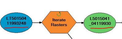

странные у вас названия в модели.
растры точно все одноканальные? а то float не сработает

Названия Arcgis присвоил автоматически. Я только указал папку с данными. Названия обычные для ландсата.

Nule писал(а):Названия Arcgis присвоил автоматически. Я только указал папку с данными. Названия обычные для ландсата.
я не о телефонных номерах в имени файла... а о не совпадении цифр. если не смущает, то ок.
Слева название папки, справа первый в очереди файл.
