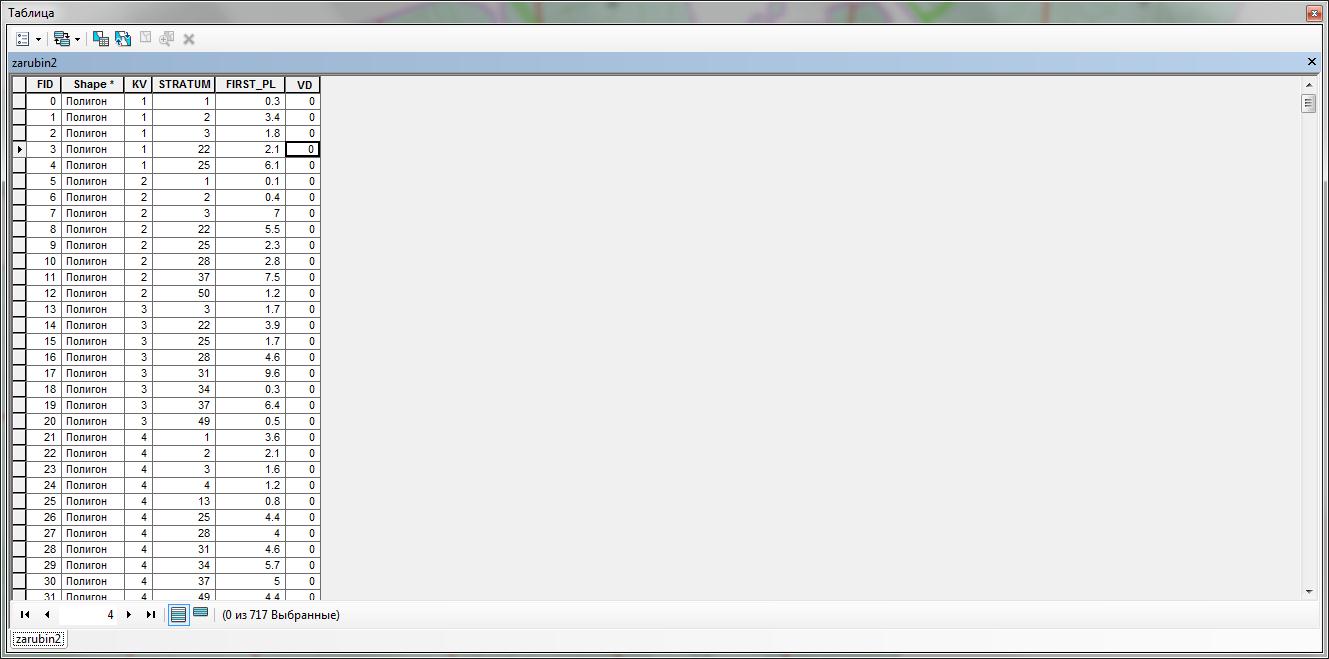

Здравствуйте! У меня такая проблема-нужно заполнить поле VD так, чтобы числа шли по порядку в зависимости от поля КV. То есть KV=1,VD=1,2,3,4,5; KV=2,VD=1,2,3,4,5......Заранее благодарен.

я бы сделала довольно неуклюже. сделала бы ID из квартала и, скажем, страты, перегнала все это хозяйство в эксель, отфильтровала по кварталу, а номер выдела был бы равен предыдущий +1 (у первого ввести вручную).

ну да, а как при этом учесть кварталы?

nadiopt писал(а):ну да, а как при этом учесть кварталы?
поочередно задавать фильтр на выборку соответствующего квартала и потом нумеровать
