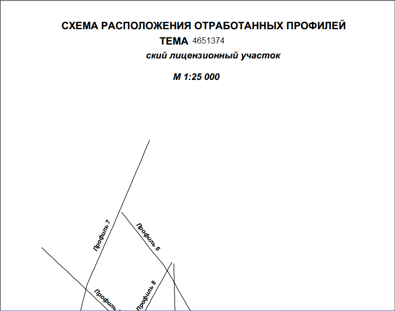

Дело вот такое, я делаю систему, которая позволила бы отображать данные собранные заказчиком на гугл мапс.
Заказчик пользуется каким-то импортными прогами, одна из которых в названии имеет слово Credo. Именно здесь фигурируют профили, темы и т.д.
И дали такой документ:
Здесь вот упоминается тема, участок, профили. Я правда заменил номер темы и название участка стер, так как недавно узнал, что какую-то инфу еще и запрещено распространять, так как нарушает секреты какие-то, поэтому лучше перестрахуюсь.

Собственно отсюда я выяснил что профили это какие-то линии, состоящие из точек, но вот что такое "тема"? И к какой "полке" она относится?
Мне ведь надо сделать базу данных, и хранить в ней там все эти профили.

Ну хотя бы стало понятно, что речь о геологических изысканиях. Логично будет поискать на сайте производителя ПО:
Документация по продуктам КРЕДО-Диалог
Хотя у вас и так, вроде бы, все ясно: в рамках темы обследуются какие-то участки, по которым строятся профили.

Kosmos писал(а): А может участок и тема одно и тоже?
"Тема" здесь -- что-то типа идентификационного номера/кода работ (изысканий) (как я понял).
Kosmos писал(а): Далее чему принадлежат профили? Участкам или темам или чему-то другому?
Профили принадлежат заказчику :) Профиль -- базовое понятие в топографии/геодезии.
Kosmos писал(а):структурированного текстового файла, содержащего критерии поиска (страна, регион, наименование темы, номер участка, дата сбора информации
Здесь всё понятно: видимо, организация проводила изыскания в разных странах и разных регионах этих стран. Пресловутые "темы" не имеют отношения к административному делению каких-либо территорий. Ясно, что в темах может быть несколько участков.
