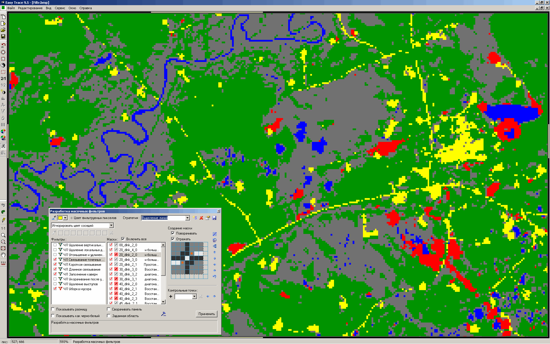

Некоторое время назад сотрудники СканЭкс, проходившие у нас обучение, задали вопрос:
- "А почему масочная фильтрация выполняется только на чёрно-белых растрах?".
- "А зачем она нужна на цветных?" - спросили мы в лучших одесских традициях.
- "Ну как же, для чистки, сшивки и заливки дырок на сегментированных растрах!"
- "А такие бывают?"
- "А тож!" - ответили гости и прислали образец растра.
- "А почему бы и нет?" - подумали мы, и вот что из этого вышло:
До того как (Самотлор, насыпи дорог и площадки под буровые):

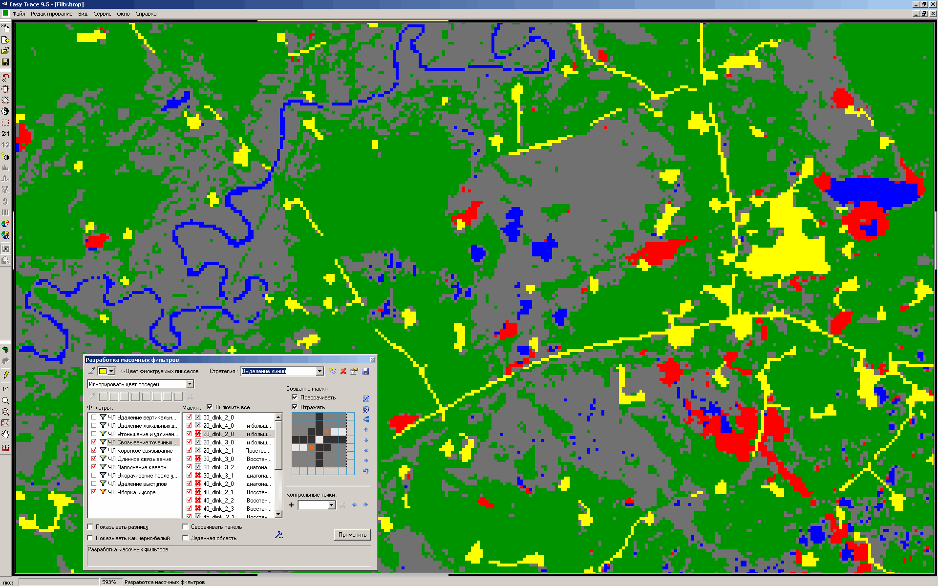

После фильтрации по жёлтому цвету:
Подготовка фильтров для выделения линий выполнялась на скорую руку. Точнее, прямо перед написанием поста. За основу был взят набор фильтров "Выделение черных линий" и немного доработан.
