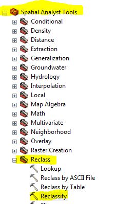

- novia
- Сообщения: 2261
- Репутация: 489
- Откуда: Тель-Авив
Re: Классификация по NDVI в ERDAS Imagine
