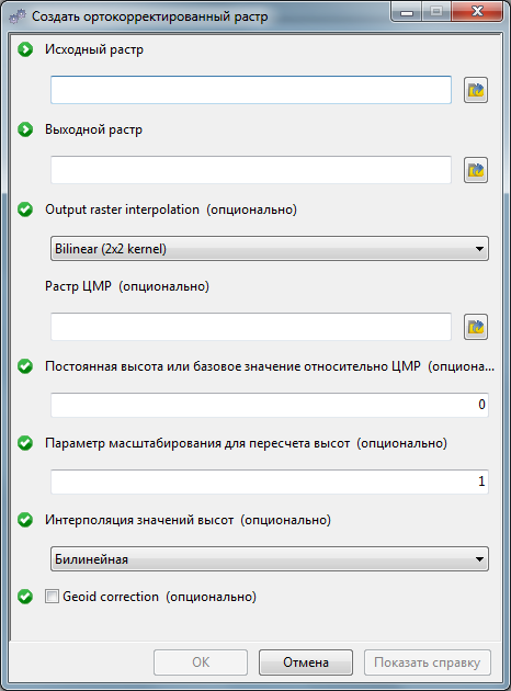

Вопрос к автору статьи. Уважаемый, Bishop! Внимательно прочитал все Ваши материалы по поводу ортокоррекции на данном сайте. Сейчас сам занимаюсь этой проблемой. Столкнулся со следующими трудностями. В статье достаточно подробно описан процесс перехода от геодезических координат (широта, долгота, высота) к нормализованным X, Y. Но как выполнять обратное преобразование? Как привязать изображение? В проекте wxGis (да и в других системах) реализована ортокоррекция,во время которой выполняется интерполяция (билинейная или кубическая). Как она используется при ортокоррекции и для чего нужна? В статье об этом не сказано. Очень надеюсь на Ваш ответ. Заранее благодарен.

lexamam писал(а): В проекте wxGis (да и в других системах) реализована ортокоррекция,во время которой выполняется интерполяция (билинейная или кубическая). Как она используется при ортокоррекции и для чего нужна?
Что касается wxGIS то на скриншотах в статье написано "Интерполяция значений высот". Т.к. рельеф обычно имеет более низкое разрешение - 90 м против спутниковой съемки 1 м, то нужно каким то образом определять высоты между центрами этих 90-метровых ячеек. Для этого рельеф сглаживается предложенными методами. Сейчас в wxGIS диалог ортокоррекции дополнился еще одним видом интерполяции - выходного растра. Это уже сглаживаются сами пикселы изображения, т.к. исходный пиксел, обычно попадает в пересечение целевых, а не точно в целевой пиксел.
Кстати, на сриншоте есть заблокированная кнопочка "Показать справку". Если бы была помощь в документировании wxGIS многих вопросов удалось избежать. Не хотите поучаствовать? Справку можно писать в Офисе, прямо в Вики ГИС-Лаба или иными удобными способами. Может чего и получше предложите.

Подскажите, а как в wxGIS реализована ортокоррекция? Судя по Вашей статье "Ортокоррекция данных OrbView-3 с помощью GDAL" для wxGIS получаются более качественные результаты, чем для GDAL. Где в исходниках wxGIS можно посмотреть реализацию?

Уже все исправлено - и статья тоже. Для GDAL стояла очень агрессивная оптимизация по-умолчанию. Теперь результат абсолютно одинаковый. Просто через wxGIS все делается через GUI.
В wxGIS используется ортокоррекция при помощи GDAL - я сам исправлял GDAL для поддержки рельефа (по-умолчанию было только по базовой высоте). Реализация соответственно в файлах wxGIS\src\geoprocessing\gporthocorrecttool.cpp и GDAL\alg\gdal_rpc.cpp
