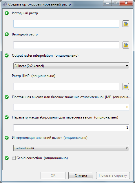

Вопрос к автору статьи. Уважаемый, Bishop! Внимательно прочитал все Ваши материалы по поводу ортокоррекции на данном сайте. Сейчас сам занимаюсь этой проблемой. Столкнулся со следующими трудностями. В статье достаточно подробно описан процесс перехода от геодезических координат (широта, долгота, высота) к нормализованным X, Y. Но как выполнять обратное преобразование? Как привязать изображение? В проекте wxGis (да и в других системах) реализована ортокоррекция,во время которой выполняется интерполяция (билинейная или кубическая). Как она используется при ортокоррекции и для чего нужна? В статье об этом не сказано. Очень надеюсь на Ваш ответ. Заранее благодарен.

lexamam писал(а):В статье достаточно подробно описан процесс перехода от геодезических координат (широта, долгота, высота) к нормализованным X, Y. Но как выполнять обратное преобразование?
Если почитать источник №8
The RPC model allows a row/column location to be computed for a given lat, long and height value. It is not inherently invertable, though it is usually possible to compute at lat,long location from a row, column and height value using iterative methods.
Что в вольном переводе гласит: преобразование не инверсное и получить из координат пиксела географические можно итерационными методами. В принципе можно посмотреть в коде GDAL (файл: gdal_rpc.cpp) как они это делают. Т.к. перед ортокоррекцией осуществляется вычисление нового охвата изображения. Но по мне так проще использовать готовый функционал библиотеки GDAL. В том же файле есть метод RPCInverseTransformPoint. Да и через warp-инг можно гонять в обоих направлениях row/column <--> lat, long.
lexamam писал(а): Как привязать изображение?
Не понял, к чему вопрос?
lexamam писал(а): В проекте wxGis (да и в других системах) реализована ортокоррекция,во время которой выполняется интерполяция (билинейная или кубическая). Как она используется при ортокоррекции и для чего нужна?
Что касается wxGIS то на скриншотах в статье написано "Интерполяция значений высот". Т.к. рельеф обычно имеет более низкое разрешение - 90 м против спутниковой съемки 1 м, то нужно каким то образом определять высоты между центрами этих 90-метровых ячеек. Для этого рельеф сглаживается предложенными методами. Сейчас в wxGIS диалог ортокоррекции дополнился еще одним видом интерполяции - выходного растра. Это уже сглаживаются сами пикселы изображения, т.к. исходный пиксел, обычно попадает в пересечение целевых, а не точно в целевой пиксел.
Кстати, на сриншоте есть заблокированная кнопочка "Показать справку". Если бы была помощь в документировании wxGIS многих вопросов удалось избежать. Не хотите поучаствовать? Справку можно писать в Офисе, прямо в Вики ГИС-Лаба или иными удобными способами. Может чего и получше предложите.
А там глядишь и кнопочку разблокируем.

Подскажите, а как в wxGIS реализована ортокоррекция? Судя по Вашей статье "Ортокоррекция данных OrbView-3 с помощью GDAL" для wxGIS получаются более качественные результаты, чем для GDAL. Где в исходниках wxGIS можно посмотреть реализацию?

Уже все исправлено - и статья тоже. Для GDAL стояла очень агрессивная оптимизация по-умолчанию. Теперь результат абсолютно одинаковый. Просто через wxGIS все делается через GUI.
В wxGIS используется ортокоррекция при помощи GDAL - я сам исправлял GDAL для поддержки рельефа (по-умолчанию было только по базовой высоте). Реализация соответственно в файлах wxGIS\src\geoprocessing\gporthocorrecttool.cpp и GDAL\alg\gdal_rpc.cpp
