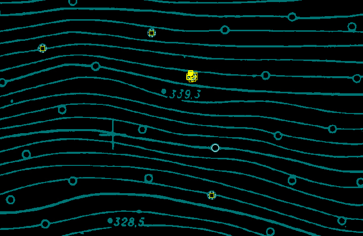

Извините за сокращения в теме. Имеем набор растровых карт достаточного объема (их действительно много) крупного масштаба. Условные обозначения деревьев в садах (кружочки) заполняют добрую сотню кв. км. При оцифровке горизонталей на полуавтомате (карты пришли в black-white jpg
) огибание и прочая короче возня с ними очень утомляют. Попытки решить вопрос остались попытками: в ручном режиме настроил кое-что и при указании на кружок он красиво так обводится. А вот автоматически обнаружить и выделить это все на карте не получается. Подскажите, пожалуйста, как это сделать средствами ET 7.99 и одним махом "впечатать в растр", чтобы не машало работе.

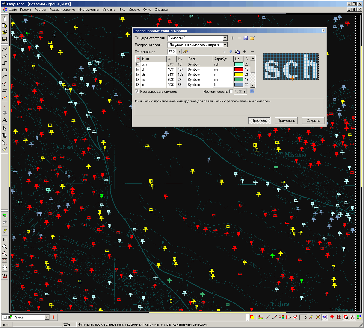

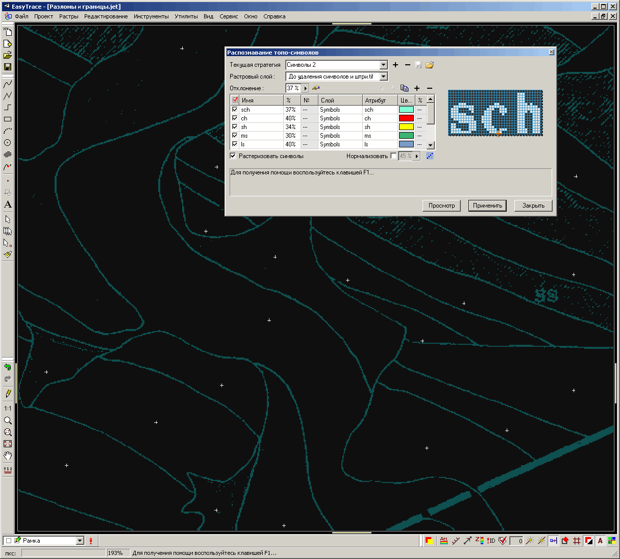

В текущей версии пакета, "зачистка" символов выполняется утилитой "Распознавание топо-символов". Опыт её первого применения описан здесь >>. Помимо стирания изображений опознанных символов, она создаёт точечные атрибутированные объекты на заданных слоях.
Сейчас эта утилита доработана и уничтожает только изображения топо-символов не задевая их окрестностей.
Разгрузка растрового изображения от многочисленных символов значительно ускоряет автоматическую векторизацию, так что мы этот приём используем постоянно.
Пример зачистки изображений символов и формирования центроидов для атрибутирования полигонов:
Если фрагменты символов характерны и практически не имеют аналогов в "полезном" растре, то символы можно уничтожать по частям.
Так как, в большинстве случаев, ориентация символов задана достаточно строго, в масках фильтров следует выключить опции "Отражение" и "Повернуть". То есть будут использованы только оригинальные изображения масок без их вариантов - это многократно уменьшит вероятность ложных опознаний.
