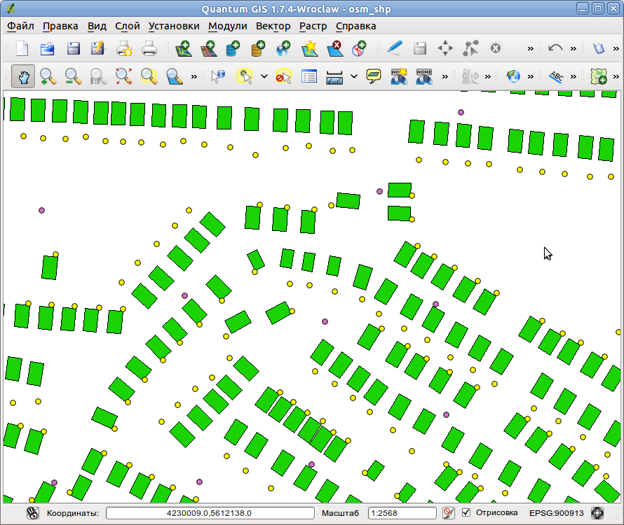

Если нужно только аннотации импортировать в текст, то это не проблема (см. вложение). Я бьюсь над тем, чтобы координаты аннотаций попадали внутрь контуров домов -- насколько это важно (задача не очень простая)?

KolesovDmitry писал(а): Я бьюсь над тем, чтобы координаты аннотаций попадали внутрь контуров домов -- насколько это важно (задача не очень простая)?
Функция Spatial Join (присвоение атрибутов по местоположению, ближайший контур дома по отношению к точке аннотации номера дома) нам не поможет?

ggis писал(а):Функция Spatial Join (присвоение атрибутов по местоположению, ближайший контур дома по отношению к точке аннотации номера дома) нам не поможет?
Где-то поможет, а где-то нет. Картинка примерно такая:

Думаю кроме Spatial Join, с последующей ручной выверкой результата присоединения аннотаций, другого решения нет. :(
