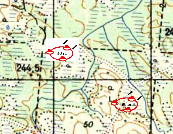

Во вложении - рисунок и результат выполнения кода. Нужно удалить белый фон.
Это иконка, которую нужно положить на карту
Зона пожара схема.png (5.32 КБ) 6295 просмотров
Результат выполнения приведенного кода.
White backgrounl picture.jpg (14.97 КБ) 6295 просмотров

Если через интерфейс нельзя, то и программно не получится. Ищите другие способы, например: http://resources.esri.com/help/9.3/arcg ... 86ce75.htm
P.S. Судя по картинке - бедные Лопухи :)

Ну как то так - из верхнего рисунка сделан нижний с прозрачным фоном.
Нижняя иконка сделана из верхней удалением фона
