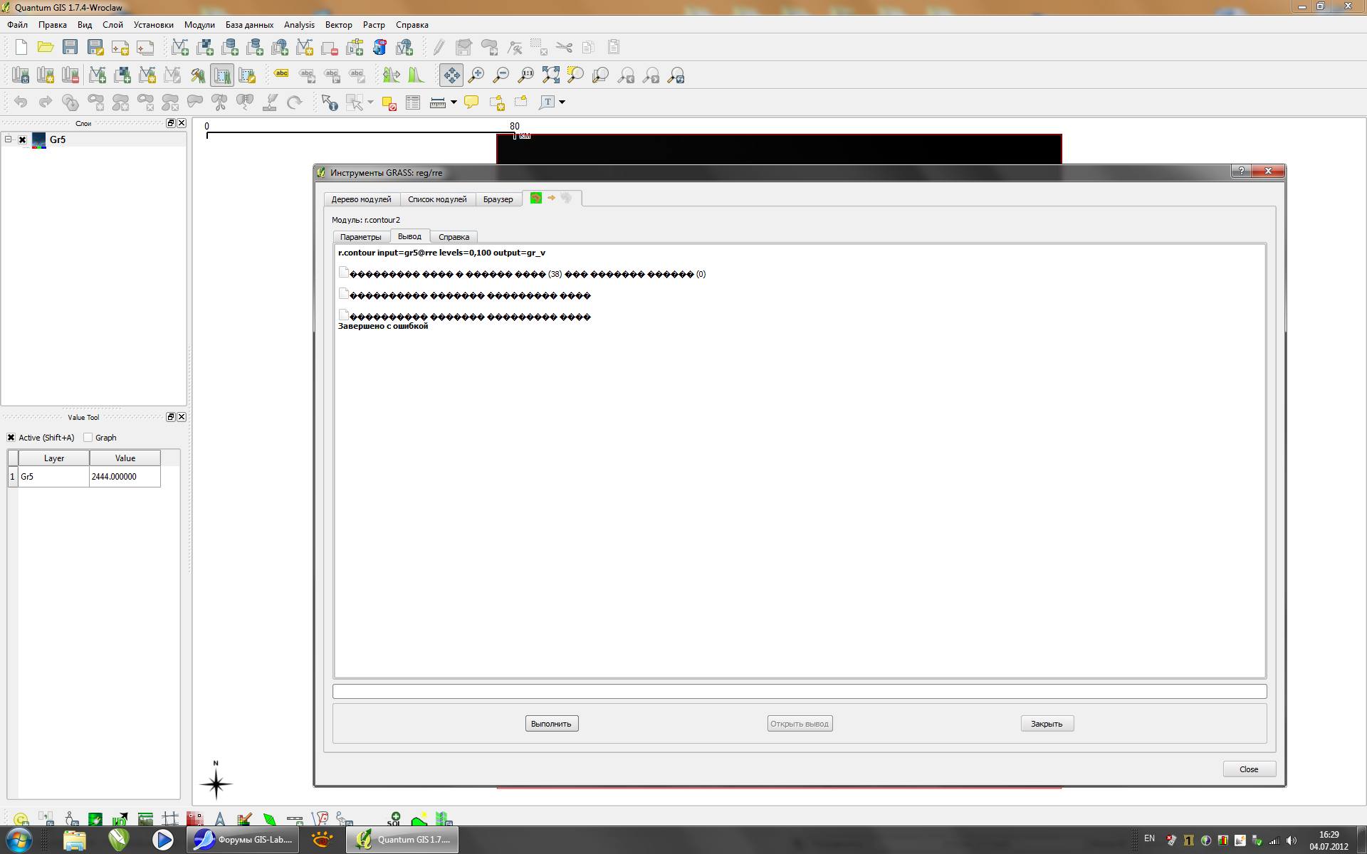

Столкнулся со следующей проблемой: в QUANTUM GIS не работает GRASSовский модуль r.contour2. Выдает сообщение как на вложении. Что делать и как заставить его работать?
- контур.jpg (164.02 КБ) 6061 просмотр

Какая OC, версия QGIS и GRASS?

И работают ли другие модули? Возникает такая ошибка только для r.contour2?

Другие модули работают. Версия ОС Windows7 Pro x64. Quantum GIS 1.7.4. А Grass какой версии я не знаю. Но только тот, что входит в состав Quantum GIS. Причем проверял и NextGIS-QGIS-769fd5e-10.06.2012/ Там тоже не работает. Однако в UBUNTU версии Quantum GIS 1.7.4. этот модуль работает исправно.

Даже сообщения по русски выдаются без значков "?"

Советы:
-- переключить интерфейс QGIS на английский (чтобы увидеть текст ошибок);
-- перед запуском <r.contour> надо задать текущий регион по нужному растру:
-- можно использовать модуль <r.contour> в "чистой" GRASS, без QGIS;
-- если знакомы с Linux (тут звучало слово "Ubuntu"), то используйте QGIS + GRASS там (может, проблем поубавится).
g.region rast=gr5@rre-- если знакомы с Linux (тут звучало слово "Ubuntu"), то используйте QGIS + GRASS там (может, проблем поубавится).

Помогло указание региона g.region. Все сработало как надо.
