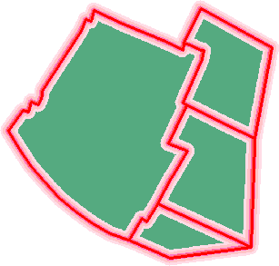

Делал в QGIS
Источник вдохновения: http://www.aubreyrhea.net/gis/index.php ... -prettier/ (3. Coastal Vignette).
С помощью GRASS не разобрался ещё как делать, но идея понравилась, буду пробовать.
- отмывка границ в QGIS
- primer.jpg (21.07 КБ) 12185 просмотров

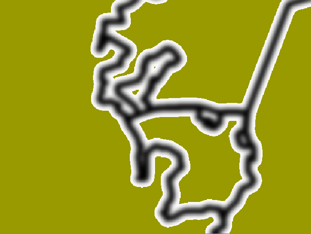

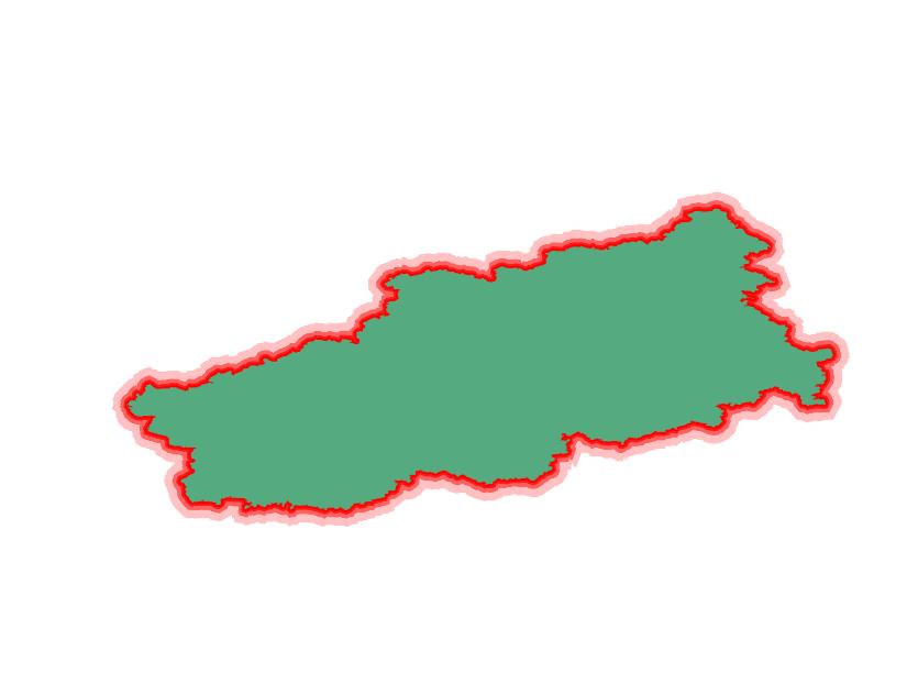

Попробовал поиграться в GRASS:
"Алгоритм" этого безобразия:
-- полигоны в линии (v.type);
-- линии в растр (v.to.rast);
-- множественные буферные зоны для растра (r.buffer), например, через 5,10,20 метров;
-- задаём нужные цвета растровым буферным зонам, т.о. создаём эффект градиента (r.colors);
-- выводим на экран сначала одни полигоны без границ, затем накладываем растр с буферами (d.rast -o), затем отдельно границы полигонов нужным цветом.
Сюда добавить бы немного "размытости" растра по краям, гауссово размытие, что ли.. (?) Пробовал фильтры (r.neighbors, r.mfilter), но не удалось размыть как в гимпе или инкскейпе:)

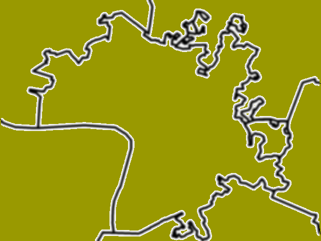

Как я делал ):
0) Настраиваю регион под задачу (работаем с растрами -- нужно заботиться о величине ячейки).
1) Полигоны в линии (v.type).
2) Линии в растр (v.to.rast).
3) Увеличиваю толшину линии (r.grow).
4) Нулевые (null) ячейки преобразую в математические нули (0) (r.null).
5) Размываю скользящим средним (r.neighbors).
6) Для более красивого результата прогоняю размытие (п. 5) в цикле.
7) Для удобства восприятия (0=черный, 1=белый) настраиваю цвета (r.mapcalc, r.colors).
В предположении, что на выходе из п. 2 получается растр tmp, можно написать такой скриптик:
Результат при крупномасштабном просмотре:
Результат при мелкомасштабном просмотре:
# g.region res=25
# Подготовительный этап
r.grow in=tmp out=tmp5 r=5
r.null tmp5 null=0
r.mapcalc "tmp5=1.0*tmp5"
r.neighbors in=tmp5 out=bounds.tmp
# Размытие
for i in `seq 15`
do
r.neighbors in=bounds.tmp out=bounds.tmp --o
done
g.region res=5 # "тонкая настройка"
for i in `seq 15`
do
done
# Цвета
r.mapcalc "bounds.tmp= 1 - bounds.tmp"
r.colors bounds.tmp col=grey

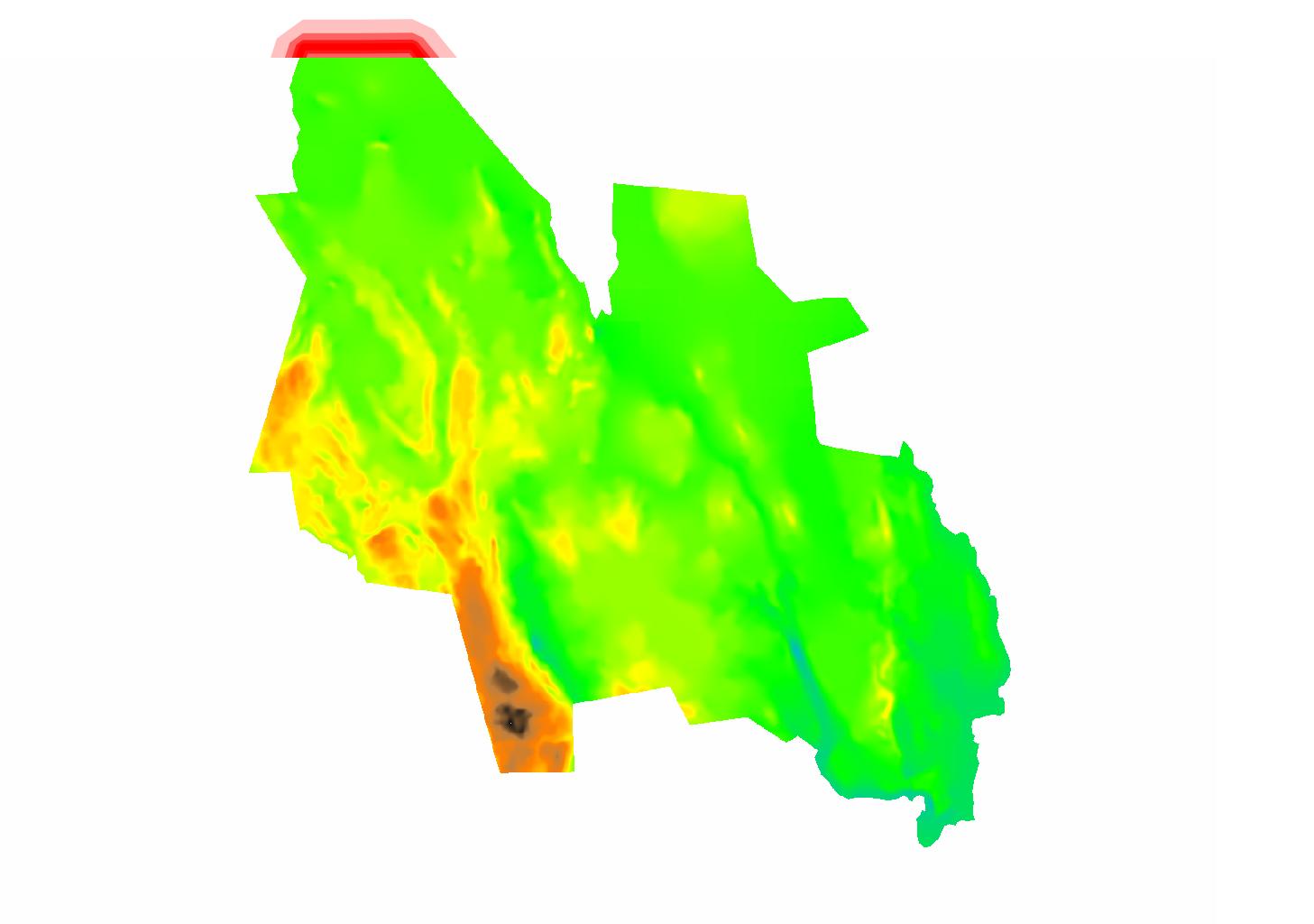

Кстати, способ, который я привёл выше, естественно не работает, если границу хочется сделать вокруг изображения в растре. Надо экспериментировать с GRASS...
- Векторная граница обрезается растром
- 1212.jpeg (54.99 КБ) 12147 просмотров
