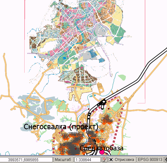

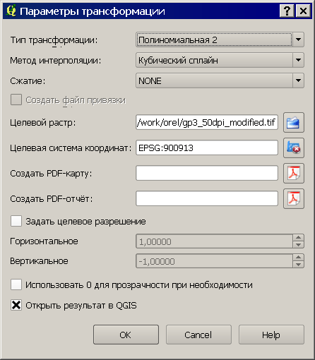

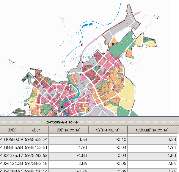

Имеем QGIS version 1.8.0-Trunk. Первый раз пробую привязать растр, действую по вот этой статье: http://gis-lab.info/qa/georef-qgis.html. У меня точки, которые я указал на карте, не совпадают с тем как привязалось изображение. Прилагаю скриншоты. Например я указываю точку в парке на севере города. А фактически эта часть изображения оказывается на порядок выше. На всякий случай выкладываю весь проект:
http://rghost.ru/35871256

полиноминальная 1 поставьте, установите систему координнат wgs 84 и нужную зону,
в свойствай проекта ту же систему координнат, и далее крыжик преобразовывать на лету. отпишитесь

у вас растр в какой системе координат? точно в EPSG:900913.
Согласен, что нужно выставить в проекте ту же систему координат, что и у привязываемого растра, после добавления привязанного проще увидеть правильный результат.
А вот про зону у WGS84 не понял. У географических СК нет зон. Судя по табличке, у топикстартера проекция, а не география.
Зоны есть у UTM, например, или у СК 42 (Pulkovo).
