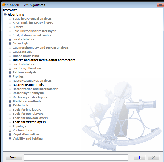

Что по вашему есть «родные» модули и почему их должно быть больше?
Под секстантом понимается то, что в ветке "SEXTANTE geoalgorithms", верно?
Если так, то в gvSIG 1.11 намного больше алгоритмов в секстанте - 284.
SAGA'вских 277, а тут всего 4.

nukevlad писал(а):Под секстантом понимается то, что в ветке "SEXTANTE geoalgorithms", верно?
Нет, не верно. Под SEXTANTE понимается весь фреймворк
И насчет количества у вас явно что-то не то. У меня перед глазами 278 алгоритмов в разделе SAGA, исходники только подтверждают эту цифру.

Voltron писал(а):Сейчас проверил еще на Win — тоже 278 саговских алгоритмов.
Так с саговскими модулями все ОК, товарищи имеют в виду, что количество модулей собственно SEXTANTE в QGIS не соответствует их количеству в gvSIG (многие конечно пересекаются с SAGA, но не все).

Catharsis писал(а):товарищи имеют в виду, что количество модулей собственно SEXTANTE в QGIS не соответствует их количеству в gvSIG (многие конечно пересекаются с SAGA, но не все).
В таком случае товарищам стоит выражаться яснее. Про SAGA они написали
Про gvSIG было совсем другое
