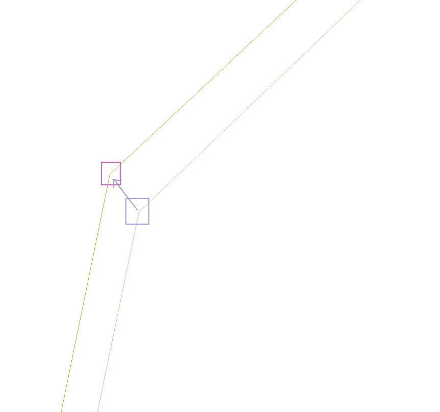

Поставлю вопрос немного иначе - нужно одну линию наложить на другую, только не просто наложением, перетаскиванием,а так чтобы "сели" точно.

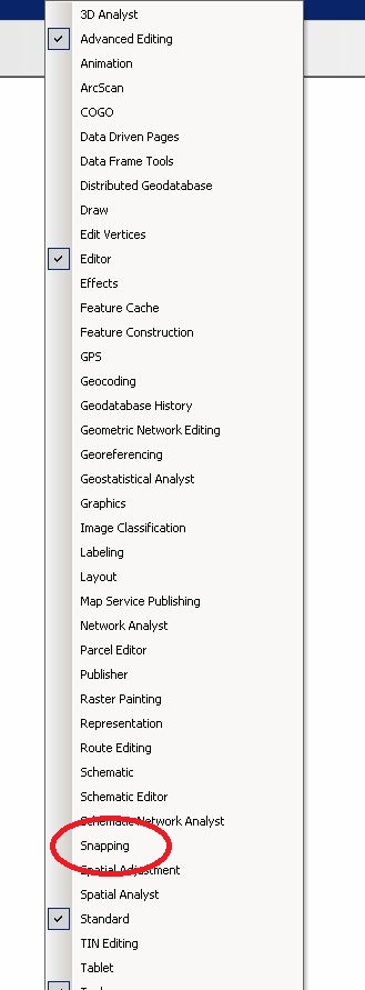

Re: Привязка
Панель Snapping, правая кнопка мыши для выпада списка панелей, чтобы не заморачиваться сделайте активными все 4 кнопки на панели
