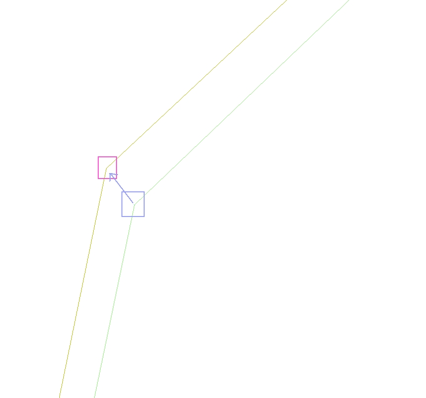

TatianaL
- Сообщения: 36
- Зарегистрирован: 24 фев 2011, 14:50
Re: Привязка
Поставлю вопрос немного иначе - нужно одну линию наложить на другую, только не просто наложением, перетаскиванием,а так чтобы "сели" точно.

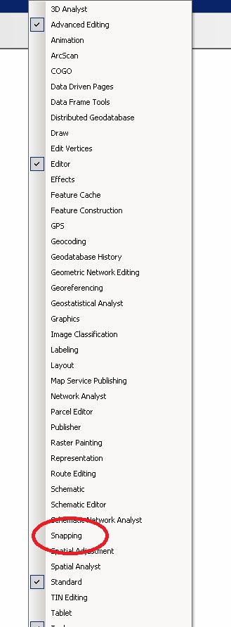

Re: Привязка
Панель Snapping, правая кнопка мыши для выпада списка панелей, чтобы не заморачиваться сделайте активными все 4 кнопки на панели
