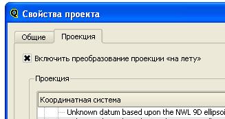

Здравствуйте, все.
Вопрос к тем, кто работает в gvSIG. Есть ли в ней смена проекции на лету и как это осуществляется? Например, как это выглядит в QGIS.
- QGIS.JPG (13.56 КБ) 10201 просмотр

Может через меню: View | Propeties | Current Projection? Хотя, наверное, это не то...artemiziy писал(а):Здравствуйте, все.

Это конечно перепроецирование не на-лету. На-лету, это то, что делает, например, ArcGIS (при наличии у шейпа дополнительного файла prj), ArcView, QGIS (если данные в шейпе в градусах).
