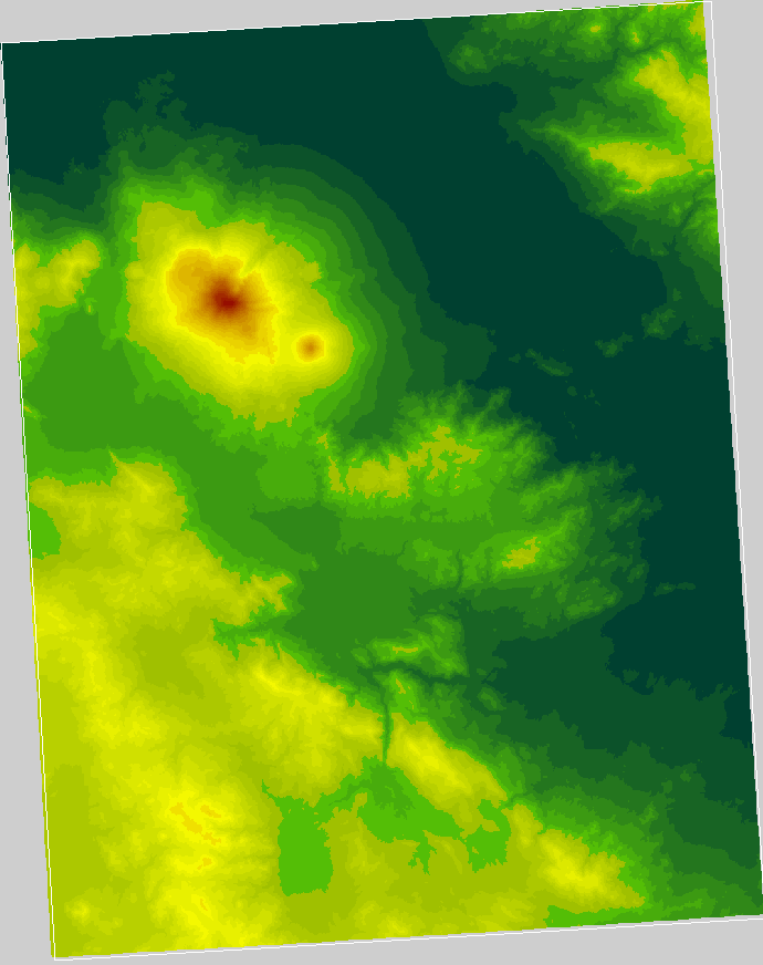

что-то меня берут сомнения, что это тот участок. Результат в Панораме такой. косяков не вижу (достаточно операции импорта).

Ровно тот самый - гора с практически круглым чуть меньшим пиком к юго-востоку, возвышенность с чуть изогнутым хребтом к юго-западу от нее - все довольно приметные детали.

Мужики! Большое всем спасибо! Проблему решил.
Скачал по ссылке свежие тифы (кстати, а остальные файлу по квадрату зачем, м?) — там всё пучком, никаких дыр.
