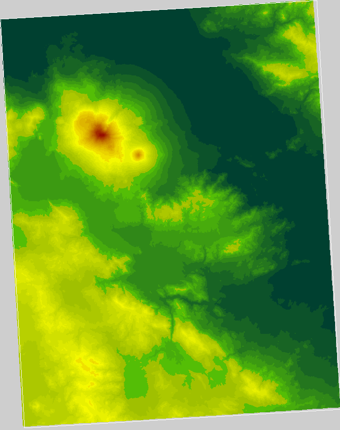

Александр Фадеев
Сообщения: 439
Репутация: 99
Откуда: Йошкар-Ола
Re: "прошибает" высоты, что делать?
Сообщение Александр Фадеев » 19 июн 2012, 08:41
что-то меня берут сомнения, что это тот участок. Результат в Панораме такой. косяков не вижу (достаточно операции импорта).
Image 1.gif (59 КБ) 14332 просмотра
Сообщения: 3321
Ваше звание: Вредитель полей
Сообщение ericsson » 19 июн 2012, 09:01
Ровно тот самый - гора с практически круглым чуть меньшим пиком к юго-востоку, возвышенность с чуть изогнутым хребтом к юго-западу от нее - все довольно приметные детали.
