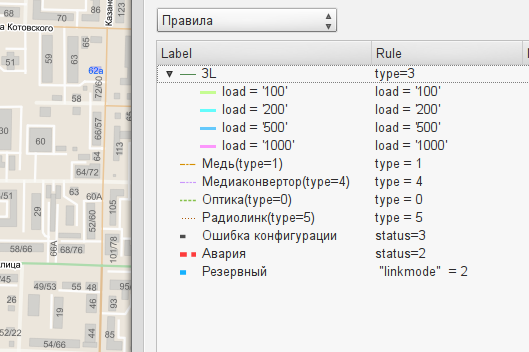

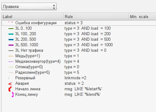

sanyasi
- Сообщения: 115
- Зарегистрирован: 18 ноя 2009, 11:31
Re: Медленная работа новой символики
Как раз наоборот - при переходе на пунктир, и отказе от символьных меток над линками, заработало более менее сносно.
Привожу пример тормозящего набора правил - и работающего. С куском карты - работает быстро.
- work.png (54.87 КБ) 7564 просмотра
- tormoz.png (22.75 КБ) 7564 просмотра
