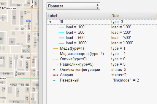

Как раз наоборот - при переходе на пунктир, и отказе от символьных меток над линками, заработало более менее сносно.
Привожу пример тормозящего набора правил - и работающего. С куском карты - работает быстро.

Re: Медленная работа новой символики
"тормозят" скорее не правила, а стили отображения линий.
Похоже я немного соврал, я тестировал с не совсем простым пунктиром... в приложении шейп (lineTest.shp) с двумя линиями и стилем (lineStyle.qml) для их отображения...
Попробуйте приблизить верхнюю линию (в любом ее месте) до масштаба 1:1 - все отлично,
а теперь попробуйте приблизиться к нижней, до масштаба 1:1, и почувствуйте разницу...
