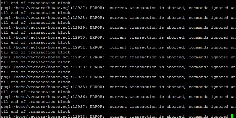

По порядку: ОС Centos 5.6, Postgresql 8.4.2, PostGis 1.3.6
1) CREATE DATABASE vmap0 OWNER postgres;
2) createlang plpgsql vmap0
psql -d vmap0 -f /usr/share/pgsql/contrib/lwpostgis.sql
psql -d vmap0 -f /usr/share/pgsql/contrib/spatial_ref_sys.sql
3) shp2pgsql vector.shp -s 4326 vector > vector.sql
psql -d vmap0 -f vector.sql
Вот и во время последней загрузки: выдается ошибка...
Не возможно выгрузить данные из SQL в POSTGIS

- Безымянный.jpg (164.64 КБ) 9300 просмотров

Re: Не возможно выгрузить данные из SQL в POSTGIS
старый постгис может?

Сейчас будем вспоминать что я делал. Так как меня попросили в личку. Я опять вернулся к теме гиса).
Тогда я решил эту проблему теперь бы вспомнить как)
Если можете предоставить шапе файл ибо у меня нету пока файлов, как скинете так помогу вам решить проблему

Я закидываю не из шейпа, это тиф файл карты гугл. Пробую это сделать на двух системах, на винде и на фре. Ошибки разные. Вечером на домашнем компе проделал следующее:
D:\Program Files\PostgreSQL\9.1\bin>raster2pgsql.exe -s 2180 -I -C -M "c:\2\GOOGLE_MAP_______________________.tif" -F -t 128x128 temptif > googlemap.sql
D:\Program Files\PostgreSQL\9.1\bin>psql -d postgis -f googlemap.sql
Захожу через qgis -> добавить слои PostGIS -> подключаюсь к своей базе и вижу в схеме public таблица raster_column, тип Полигон, поле геометрии extent, поле первичного ключа - Выбрать...
Выделяю, добавить -> в ответ пишет "Для добавления слоя необходимо выбрать таблицу"
А на бсд машине ошибки точно как в Вашем первом посте.

ВИжу вы используете 9,1 версию. Я использовал 8,4, и тогда с 9.1 у меня не получилось ничего. Какая версия postgis?

Дома: (Windows XP) PostgreSQL-9.1, Postgis-2.0
На работе: (FreeBSD 9) PostgreSQL-8.4.10, Postgis-1.5.3
Вопрос, Вы импортировали данные в шейпе расторовые или векторные?
