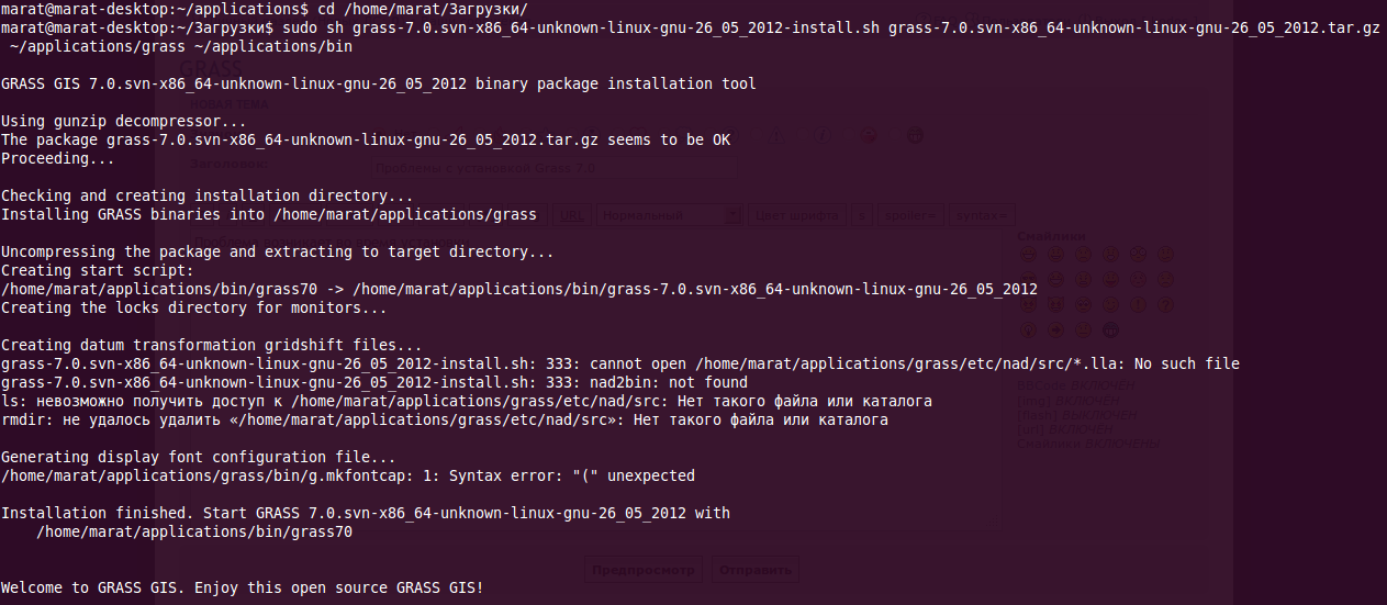

Проблемы с установкой Grass 7.0
Проблема возникает во время установки
файлы для установки (скрипт sh и архив gz) скачаны отсюда
grass.osgeo.org/grass70/binary/linux/snapshot/
Соответственно программа в дальнейшем работать не хочет!

Re: Проблемы с установкой Grass 7.0
есть ли такая папка /home/marat/applications/grass/etc/proj/nad/src/ ?
вооот...
а у вас что скрипт в скриншоте пишет?такой /home/marat/applications/grass/etc/nad/src/ папки у вас нету. Пропишите правильный путь в скрипте, или лучше соберите из исходников сами.
cannot open /home/marat/applications/grass/etc/nad/src/*.lla No such file___________(¯`·.¸(¯`·.¸ Scientia potentia est _/ {SILVA}:::{FOSS}:::{GIS} \_ Знание сила ¸.·´¯)¸.·´¯)___________
А поподробнее про сборку из исходников можно, если скрипт исправить не получится.
из папки где исходники
1) ./configure --prefix=/home/marat/applications/grass/ --exec-prefix=/home/marat/applications/grass/
2) make -j N
3) make install
(где N - число ядер процессора, если хотите чтоб собралось быстрее
2) make -j N
3) make install
