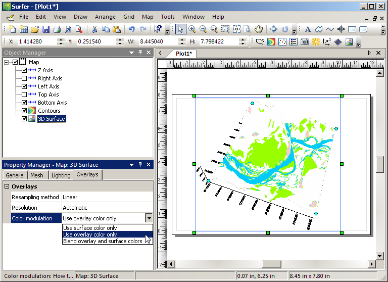

Здравствуйте, уважаемые форумчане!
Помогите справиться со следующей задачей.
Есть плоская почвенная карта построенная в Surfer9 и трехмерная модель рельефа этого же участка поверхности, сделанная в то же программе.
Вопрос в том как их совместить. Почву наложить на рельеф. Не обязательно в Surfer.

Элементарно средствами Surfer'а. Объедините карты (Overlay Maps). В свойствах трёхмерной поверхности для способа цветового отображения (Color modulation) укажите использование наложенной карты (Use overlay color only).

Чтобы в GRASS наложить растр на цифровую модель рельефа в 2D, одного <d.shadedmap> будет мало. Вначале надо сделать растр свето-теневой отмывки (<r.shaded.relief>).
Если нужно в объёмном виде (типа "3D"), то надо включить модуль для визуализации NVIZ, запихнуть туда ЦМР, сделать в её свойствах отображение цветов из первого растра.
