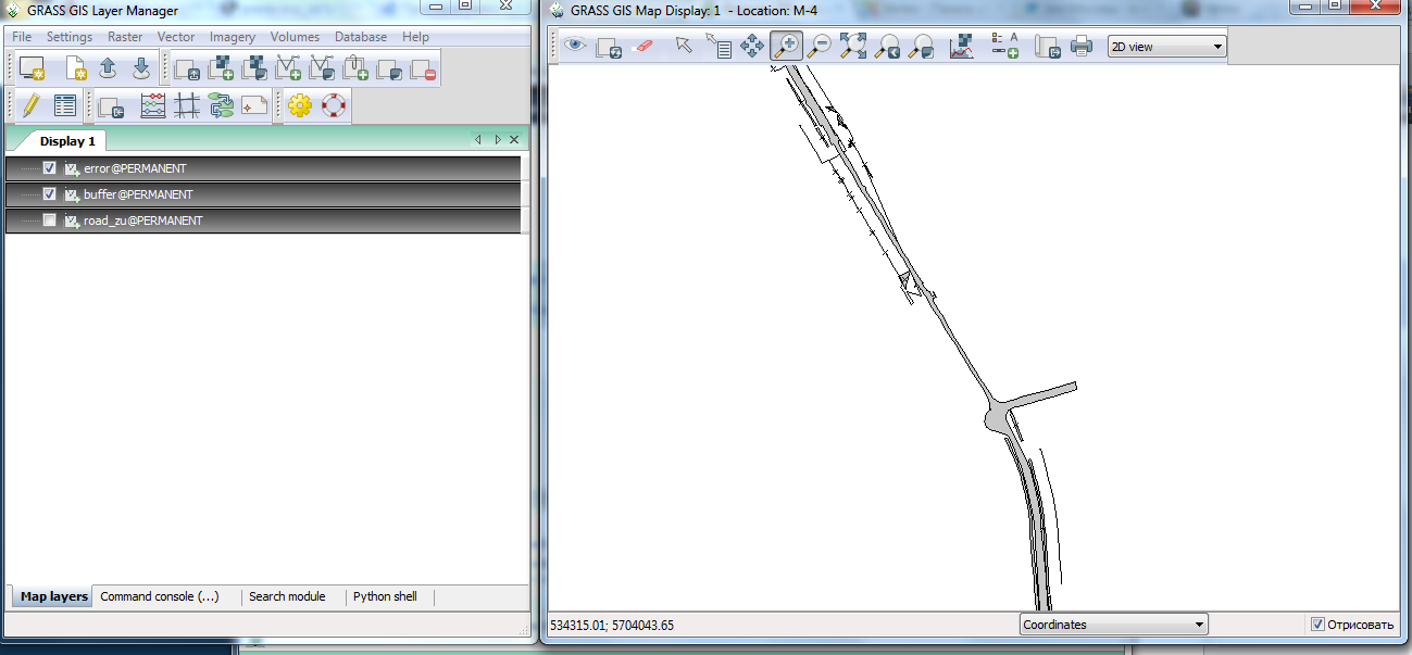

Доброго дня.
Строю буфер с опцией "Выпрямить внешние углы" v.buffer -s --overwrite --verbose input=error@PERMANENT output=buffer type=area distance=100
Если без этой опции, то буфер нормальный.
А с опцией вот что: розовые - исходные полигоны
серое - буфер
вот сами исходные данные
серое - буфер

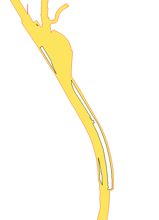

Например, у меня: На рисунке - пример вектора ошибок топологии, полученного с помощью v.build
Например, у меня:
v.build -e map=v_tax error=e_tax --v

WARNING: Number of centroids outside area: 1- Вложения
- Часть векторного слоя (чёрный - ошибки косячного вектора, жёлтый - граница работ)
- 121.png (26.61 КБ) 12673 просмотра

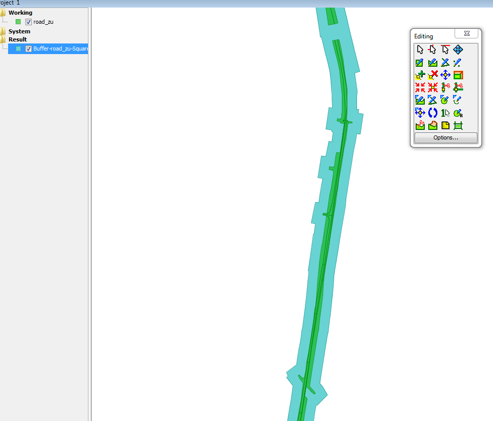

Проблема решена, но не полностью
Использовал OpenJUMP Version 1.5.1 stable rev.2721. (JTS 1.12.0)
JTS rulezz!
Углы у буфера выпрямлены.
JTS rulezz!
- Сообщения: 5173
- Репутация: 792
- Ваше звание: званий не имею
Re: Буфер с выпрямленными углами
Протестировал данные -- никаких заметных ошибок топологии там нет. Тщательно протестировал v.buffer -- с опцией "-s" точно баг. Постараюсь накатать баг-репорт.
