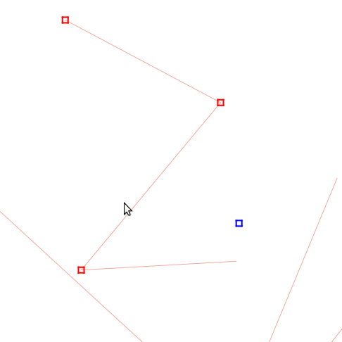

Кроме того наблюдается перенос конечного узла без перерисовки самого линка (см рис.)
