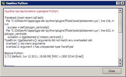

Что-то с этим слоем не то. На нем и проверка геометрии не работает. А при расчете центроидов ошибку выдает такую:

Да, в этом слое содержится невалидная геометрия, а именно - полигон, описываемый тремя точками, чего в принципе не может быть, так как точек должно быть минимум 4 (начальная и конечная точки совпадают), но ведь это не повод приводить к падению приложения.

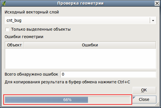

Невозможность построить центроиды подтверждаю на Linux в QGIS b590d46961. А вот падение инструмента проверки геометрии — нет. У меня при использовании любого механизма проверки инструмент отрабатывает и ошибок не находит. Хотя в консоль кое-то пишет

Проверка геометрии (через fTools) не выдаёт ошибок, но прогресс-бар останавливается на 66%:
Это нормально?

Сообщение Denis Rykov » 07 фев 2012, 20:29
Про 66% подтверждаю, Ubuntu Natty.

Сообщение Voltron » 07 фев 2012, 20:54
Не совсем так. Прогресс доходит до 100, но потом откатывается до 66
