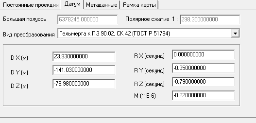

а что за странная строка
Datum Target="SGS 1985" DX="23.93" DY="-141.03" DZ="-79.98" RX="0" RY="-0.35" RZ="-0.79" M="-0.00000022"?
стесняюсь спросить, это датум SGS 1985?

nadiopt писал(а):а что за странная строка
Сообщения: 4744
Репутация: 495
Ваше звание: хрюкало
Re: Параметры региональных МСК для MapInfo
Сообщение nadiopt » 24 май 2012, 10:43
о мерси, теперь вроде понятно
