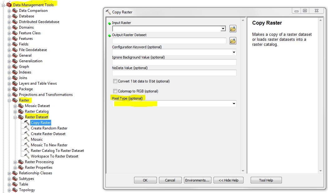

при экспорте из слоя в ArcMap - битность ставится как у исходных данных.
используйте ArcToolBox, чтобы в явном виде указать то, что нужно.
