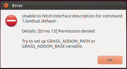

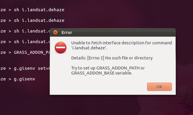

Пытаюсь запустить дополнительный модуль i.landsat.dehaze в GRASS7.
Скриншоты ошибок ниже.
GRASS 7.0.svn50461 (2012)
переменная GRASS_ADDON_PATH установлена
исходники модуля содержат:
description.html  i.landsat.dehaze  lsat7_rgb_dehaze.jpg  lsat7_rgb_dehaze_small.jpg  lsat7_rgb_orig.jpg  lsat7_rgb_orig_small.jpg  Makefile
Причём i.landsat.dehaze является обычным скриптом, запускаемым sh.
Я так понимаю, это ведь не программа на C, зачем там Makefile? В чём может быть проблема?
Права какие-то просит...
Ошибка при запуске скрипта

Ничего не могу сказать по существу вопроса (не пользовался i.landsat.dehaze), кроме того, что хотелось бы увидеть, какая строка вызывает ошибку.
Хочу поделиться опытом, как отлавливать ошибки такого рода. Обычно есть смысл взять проблемный скрипт и выполнять его построчно из командной строки: выполнить первую строку, посмотреть, как она отработала -- если без ошибок, то выполнять вторую и т.д.
В скрипте i.landsat.dehaze по сути работа алгоритма начинается со 120-й строки, а всего их там около 200, так что прогнать таким образом сотню строк вполне реально.

После запуска с ключом -x выдаёт:
+ [ -z /usr/local/grass-7.0.svn ]
+ [  != @ARGS_PARSED@ ]
+ exec g.parser i.landsat.dehaze
Спасибо! Разобрался,
по-моему, он в графическом режиме не работает, обязательно опции надо задавать,
например, i.landsat.dehaze help.
Всё равно странно, зачем там Makefile?..
