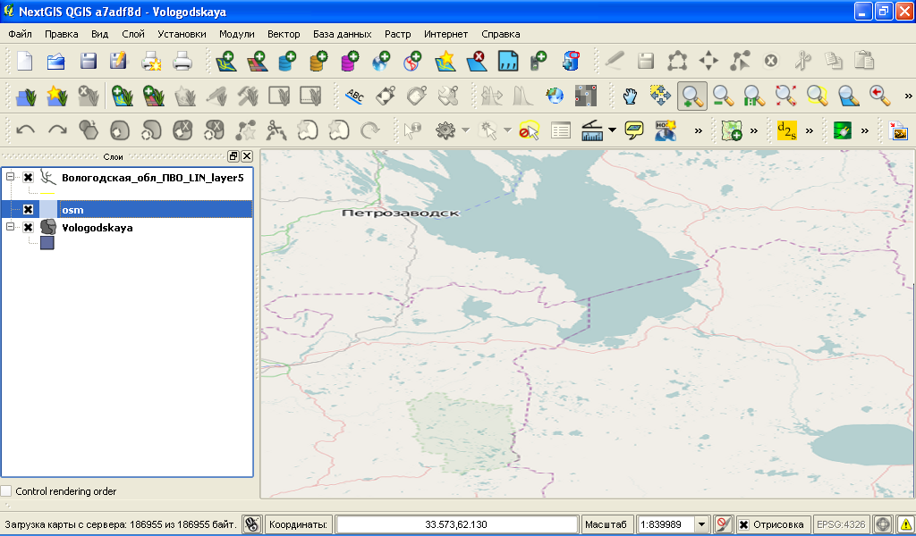

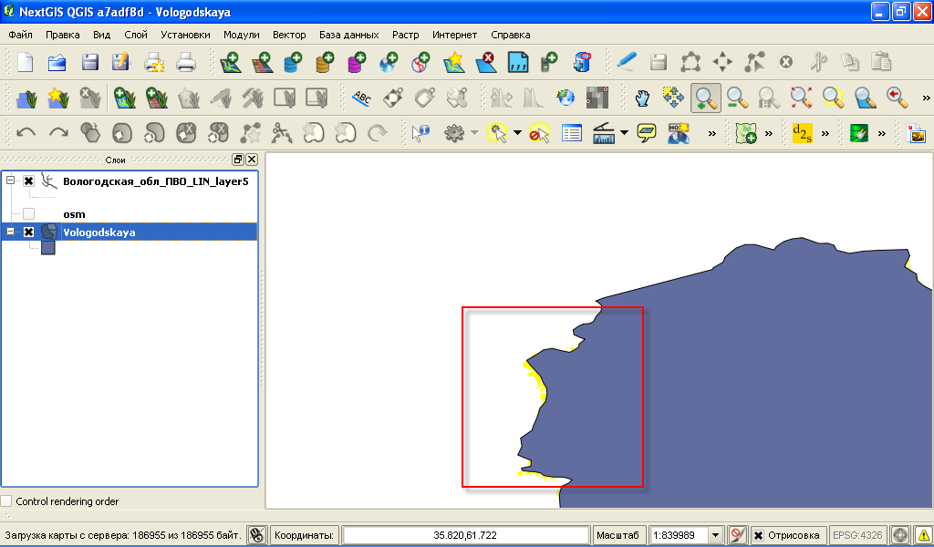

Здравствуйте. Если я правильно понимаю, то слой находящийся вверху в списке слоев должен и в окне карты находится вверху, а у меня не всегда так. Для примера :
А если подключить WMS слой из OSM то он всегда все закрывает...

Petruxin писал(а):Если я правильно понимаю, то слой находящийся вверху в списке слоев должен и в окне карты находится вверху
Не обязательно. До версии 1.8 так и было, потом реализовали независящее от легенды управление порядком отрисовки.

Так а что делать ,чтобы распологать слои как мне нужно? Я про
не встречал информации нигде ..

Petruxin писал(а):Так а что делать ,чтобы распологать слои как мне нужно?
Включить управление отрисовкой в зависимости от порядка слоёв в легенде. За это отвечает чекбокс под списком слоёв, он должен быть включен.

Сразу все получилось с QGIS(плюс новое для меня понятие "чекбокс"). Огромное сенькю :!:
