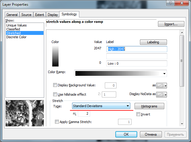

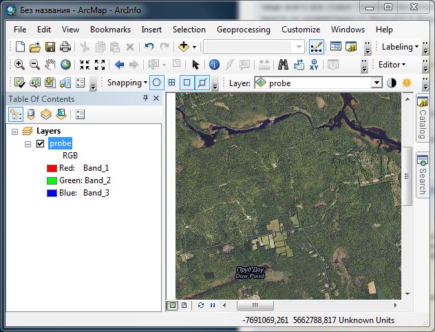

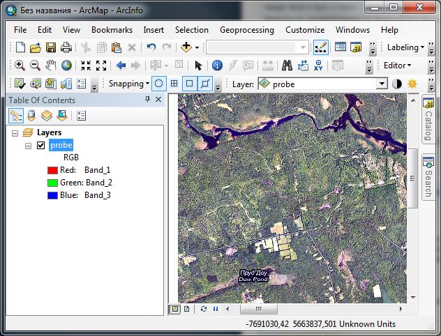

Без растяжки
Standard deviations 2.0
второй вариант вы называете пеленой?
это только визуализация.
подозреваю, что в EX тоже можно указать, как надо отобразить снимок. почитайте хелп на тему Открыть снимок...
з.ы. экспорт этого файла в tiff ничего не меняет в картинке

а еще можно просто посчитать статистику в каталоге - правой кнопкой мыши на файле
