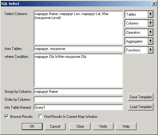

Re: помогите составить запрос
Вам нужно использовать группирование по имени точки, чтобы запрос выдал её только один раз. Чтобы узнать максимальный уровень, выведите колонку Max(уровень).
Обязательно выведите колонки координат, поскольку при группировании выводятся не объекты, а только записи.
Спасибо за ответ.Вам нужно использовать группирование по имени точки, чтобы запрос выдал её только один раз. Чтобы узнать максимальный уровень, выведите колонку Max(уровень).
Но используя ваш запрос в результате выходит всего одна строка
Для группирования следует использовать поле, содержащее уникальный для каждой точки идентификатор. Однако можно использовать и другую комбинацию данных, однозначно определяющих точку. Отлично подойдут пары координат:
маршрут.Lon, маршрут.LatThe purpose of computing is insight, not numbers
Все равно одна строка.ErnieBoyd писал(а):Для группирования следует использовать поле, содержащее уникальный для каждой точки идентификатор. Однако можно использовать и другую комбинацию данных, однозначно определяющих точку. Отлично подойдут пары координат:Код: Выделить всё
Поясню еще раз.
Слой покрытия по сути несколько полигонов лежащих друг на друге , в описании к полигонам уровень.
Маршрут - просто точки с координатами .
Попробовал группировать даже по уникальному номеру строки в маршруте, все равно в итоге всего одна строка
