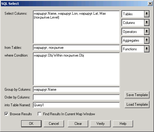

суть проблемы такова :
Имеется карта покрытия , представляет она из себя много наложенных друг на друга полигонов .
Самый нижний на всю площадь , каждый следующий слой немного меньше предыдущего. Каждый слой имеет значение уровня .
Имеется маршрут из точек.
Требуется составить запрос : В новую таблицу перенести значение максимального уровня из слоя покрытия для каждой точки маршрута .
Пробовал составлять SQL запросы выборки , в новую таблицу переносились все значения слоев покрытия от минимального до максимального в этой точке . То есть на одну точку маршрута - несколько строк в новой таблице .
Как надо изменить запрос что бы новая таблица содержала только максимальное значение покрытия для каждой точки маршрута.

Сообщение Игорь Белов » 17 май 2012, 15:00
Вам нужно использовать группирование по имени точки, чтобы запрос выдал её только один раз. Чтобы узнать максимальный уровень, выведите колонку Max(уровень).
Обязательно выведите колонки координат, поскольку при группировании выводятся не объекты, а только записи.

Сообщение kid » 17 май 2012, 15:46
Спасибо за ответ.
Но используя ваш запрос в результате выходит всего одна строка

Сообщение Игорь Белов » 17 май 2012, 16:49
Для группирования следует использовать поле, содержащее уникальный для каждой точки идентификатор. Однако можно использовать и другую комбинацию данных, однозначно определяющих точку. Отлично подойдут пары координат:
маршрут.Lon, маршрут.Lat

Сообщение kid » 17 май 2012, 17:41
ErnieBoyd писал(а):Для группирования следует использовать поле, содержащее уникальный для каждой точки идентификатор. Однако можно использовать и другую комбинацию данных, однозначно определяющих точку. Отлично подойдут пары координат:
Все равно одна строка.
Поясню еще раз.
Слой покрытия по сути несколько полигонов лежащих друг на друге , в описании к полигонам уровень.
Маршрут - просто точки с координатами .
Попробовал группировать даже по уникальному номеру строки в маршруте, все равно в итоге всего одна строка
