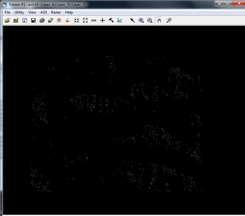

И наконец topographic normalize. Но результат от нее получился какойто странный:
Почему так получилось? :( Делал все вроде по этой методе http://www.giscraft.ru/methods/method9.shtml. Кроме разве что привязки, но у меня то готовая ЦМР.

1. Этот тиф и не будет открываться в просмотрщиках обычных. Он же многоканальный, а не привычные 3и канала RGB

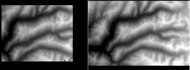

2. Ваш рельеф очень странно выглядит. У него значения изменяются скачкообразно, а должны непрерывно.
Боюсь, что с вами сыграл шутку DEM height convector. Ваш рельеф слева, скачанный мной справа.
Обрезать рельеф не обязательно, можно оставить его как есть, т.к. процедура отработает только в области перекрытия снимка и рельефа.

2. сделал как вы сказали - взял невырезанную исходную srtm и поставил ее в качестве исходного dem'a. Результат тот же. Скажите, а у вас получилось с моим сником эта процедура?
srtm брал отсюда ftp://ftp.glcf.umd.edu/glcf/SRTM/WRS2_T ... 1_p041r028

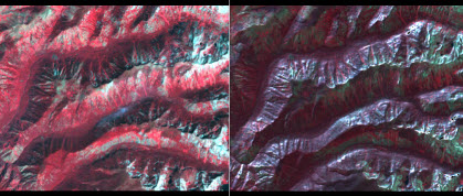

У меня "что-то" получилось с вашим снимком, но моим рельефом (ячейка 30, проекция аналогичная снимку). Именно "что-то", но меня бы такой результат не устроил. Думаю это огрехи алгоритма, который через чур осветлил затененные склоны.
Слева исходный снимок, справа после нормализации.
Настройки, которые я использовала:

спасибо большое! с этими параметрами это "кое-что" и у меня получилось. Если это издержки алгоритма возможно следует попробывать неламбертовскую модель, вроде она тоже в erdas'e есть. В любом случае еще раз спасибо.
