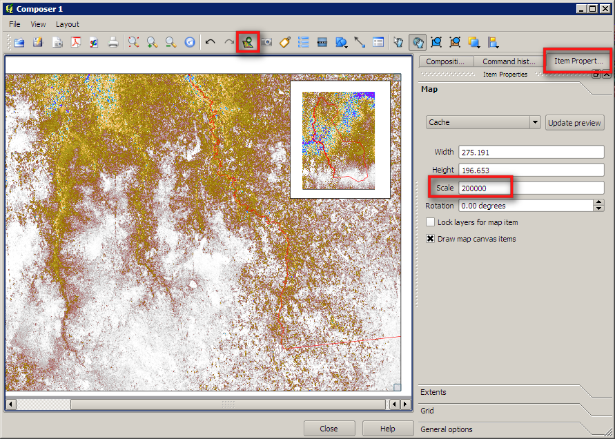

Здравствуйте! Как в Quantum GIS можно показать карту в двух масштабах? То есть multiple view, 2 вида карты и каждая со своим масштабом. Спасибо!

Зависит от того зачем. Если для создания уже готового макета, то нужно воспользоваться инструментом создания макетов карт: Файл/Создать макет. вначале с пом. инструмента "Добавить карту" добавить основную карту, потом с помощью того же инструмента - обзорную. После чего отрегулировать масштабы обеих.

Да, за это спасибо, но можно ли это как нить выставить в главное окно? Здесь только сами карты, а , допустим, еще есть легенды, и еще все-что, и я хочу что-бы были-бы и эти 2 карты, и легенды, и все остальное. Или это тоже в Composer можно сделать?

дак изучайте компоновщик, там можно врезку с условными обозначениями вставить.
