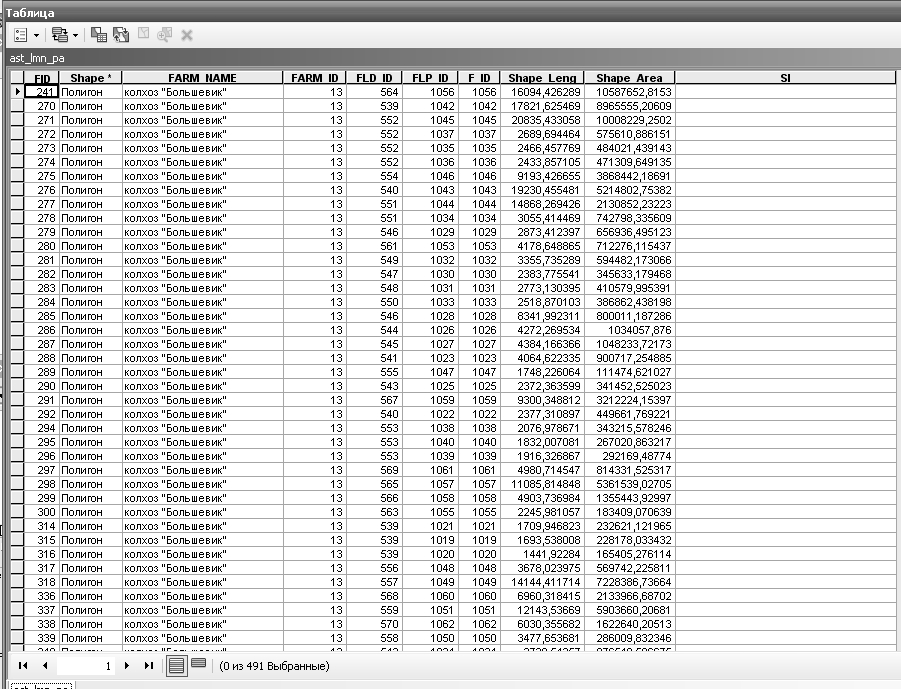

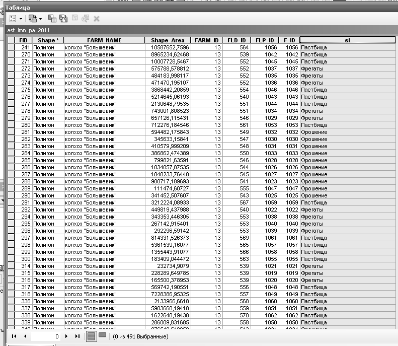

Здраствуйте уважаемые профи! Помогите пожалуйста мне решить мою проблему....столкнулся с ней выполняя гос задание....в общем имею 2 шейпа в одном в таблице атрибутов есть столбец SL заполненый а в друго м он тоже есть но пустой как автоматом можно заполнить пустоей столбец SL все остальные столбцы одинаковые
- от сюда надо взять столбец СЛ
- sl.jpg (465.95 КБ) 9019 просмотров
- сюда надо его вставить
- net sl.jpg (497.46 КБ) 9019 просмотров

поподробнее.... дело в том что эти шейпы разные....
разъясню у меня был шейп в нем было сл...в москву отослал без служебного моего поля....там что то изменили (что конкретно не говорят)...сказали заменить мой ихнем присланным....но проблема в том,что у ихнего нет нужного мне столбца Сл.....в этом и есть сложность....я создал в ихнем такое же поле Сл но оно пустое конечно теперь надо перенести грубо говоря столбец СЛ.... единственный столбец по которому можно заполнить сл это номер полигона FLP_ID но как это сделать я не знаю... опишите поподробнее пожалуйста ваш совет ....!!!

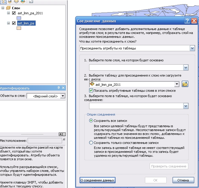

у меня вот это вылазиет че то не понятное....я открыл Arc Map, открыл один шейп с СЛ и другой (тоже с полем Сл но пустым)....сделал соединение и связи далее соединение....а потом чего?????????

Re: Перенос столбца семантики!!!
у вас выше есть картинка.
в двух ниспадающих списках для полей выбирайте поле FLP_ID
в качестве слоя для приклеивания выбирайте слой с заполненным столбцом Sl.
выбирайте "сохранить все записи", если количество строк совпадает.
потом калькулятором поля вычисляйте значение поля sl для первого слоя, к которому вы делали соединение.
пробуйте и спрашивайте, если что не до конца понятно
