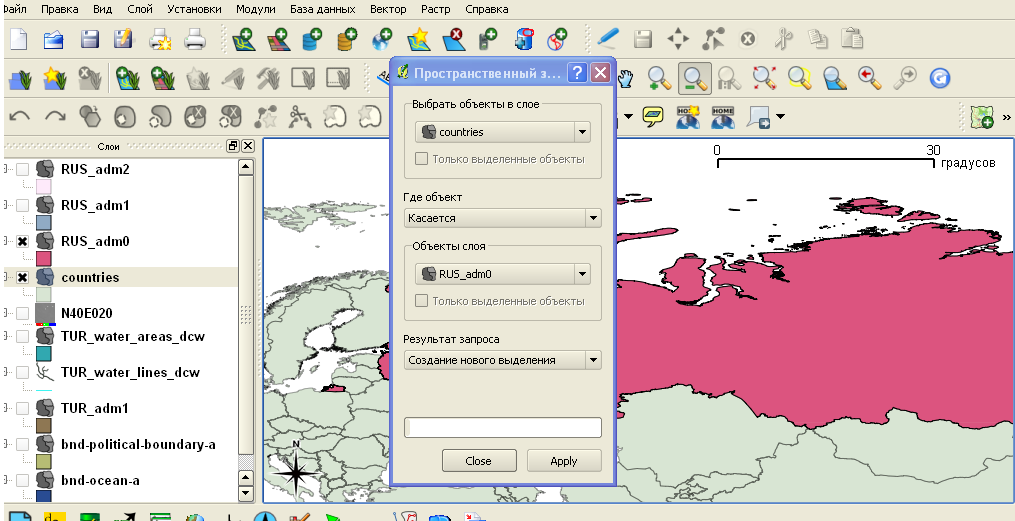

Здравствуйте. Продолжаю несистематически изучать QGIS. :D
Задача: Выбрать государства граничащие с РФ. Исходные данные с Гис Лаба(осм)
Выглядит это так:
Начинается процес ,но через некоторое время программа зависает. Меня интересует это проблемма компьютера, не правильного запроса или моей головы?

Исходный слой границ РФ с ОСМ имеет колоссальное количество узлов, поэтому запрос может осуществляться достаточно долго, например, минут 10.
Попробуйте для экспериментов использовать загрубленный слой: http://gis-lab.info/qa/rusbounds-rosreestr-gen.html
Кроме того не исключено наличие ошибок топологии в слое, что фатально для инструмента пространственного запроса.

bolotoved Спасибо. Пока не осилил. Файлы, что Вы мне порекомендовали "открываются не там где мне нужно" видимо надо с проэкциями разобраться... Отдохну и через некоторое время опять приступлю к изысканиям :evil:
