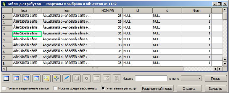

Проблема с кодировкой.
Вне зависимости от выбора кириллистическую кодировку представляет в виде следующего набора символов (см вложение).
Как можно откатиться к gdal более ранней версии (если проблема в этом)?...
- 2012-04-24 16h51_57.png (45 КБ) 15590 просмотров
