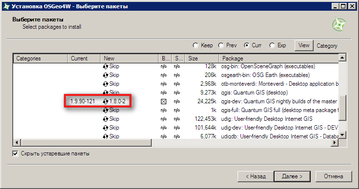

Попробовал установить последнюю ночную сборку QGIS, а установщик предлагает установить 1.8.0-2 версию. Это нормально?

Re: Странности обновленя через OSGeo4W
Сообщение Максим Дубинин » 02 май 2012, 08:17
мне кажется ненормально

bolotoved писал(а):Это нормально?
Нормально
Максим Дубинин писал(а):мне кажется ненормально
Позвольте узнать, а почему вы так думаете?
Сообщение Максим Дубинин » 02 май 2012, 10:01
мы же про qgis-dev говорим, почему версия вдруг уменьшилась?
Сообщение Voltron » 02 май 2012, 10:06
Потому что после 1.7 идет 1.8. А 1.9.90 это просто временная версия, переходная. И том, что будет 1.8 было объявлено почти год назад.
Сообщение Максим Дубинин » 02 май 2012, 10:08
спасибо за объяснения
