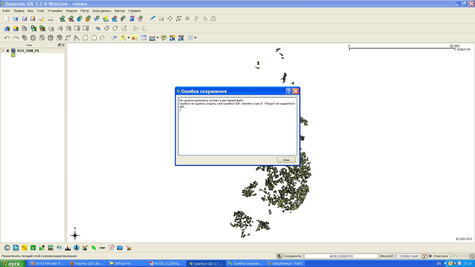

Нашел программу Quantum, там проблема при сохранении шейп файла как *.gpx выдает ошибку

Re: добавление полигонов в MapSourse
Сообщение novia »
все черным по белому написано - полигоны нельзя запихать в формат GPX (такой уж формат). надо искать другой формат/способ
