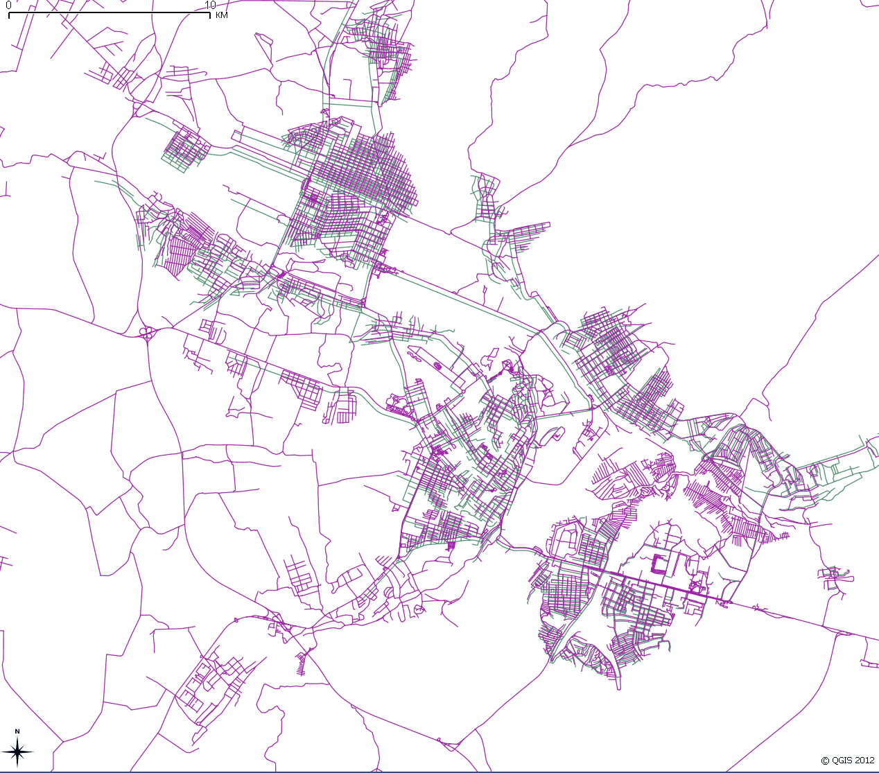

Пример данных во вложении. Имеем данные подготовленные в программе Mapinfo в неизвестной местной системе координат. Нам нужно "посадить" 18 таких слоёв на реальные координаты. Посмотрите данные, сообщите нам как Вы планируете это сделать. Результат работы: алгоритм трансформации, который бы мы в дальнейшем использовали самостоятельно в нашем предприятии, на нашем оборудовании, в аналогичных случаях. Слоев может быть не 18 а 180. Мы предполагаем что результатом работы будет определённый файл *.prj, который бы мы указывали для задания системы координат при вставке слоёв.
Что есть в нашем распоряжении:
qgis,
конвертер tab2tab,
электронные таблицы,
wxGIS,
доступ к компьютеру с установленной Mapinfo.
Вознаграждение гарантируется.
Координаты для связи добавлены во вложении (от спама и ботов) или пишите свои предложения в личку.

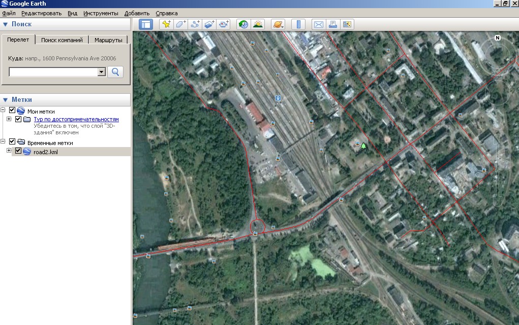

1. В Mapinfo открываем слой ДОРОГИ ОБЩИЙ.TAB
Закладка “Таблица / Экспорт” конвертируем слой в MIF.
2. В любом текстовом редакторе в файле ДОРОГИ ОБЩИЙ.mif меняем строку на
CoordSys Earth Projection 8, 1001, "m", 34.036000,53.162305, 1, 0, 0 Bounds (-1000000, -1000000) (1000000, 1000000)
3. Открываем в Mapinfo ДОРОГИ ОБЩИЙ.mif используя “Таблица / Импорт”
4. Выполним в “Файл / сохранить копию” присвоим новое имя, например road2.tab, здесь необходимо указать проекцию Широта / Долгота (WGS84) (EPSG: 4326).
5. Открываем road2.tab и highway-line2.shp сравниваем, если не устраивает повторяем действия начиная с п.2 меняя значения 34.036000,53.162305

У меня есть набор данных, план города. Эти данные не совпадают с данными проекта OpenStreetMap и, как следствие, я не могу наносить на них свои объекты, по показаниям gps-приёмника.
Наложил данные из MapInfo на слой из OSM. Результат получился неплохой (посмотрите пожалуйста вложения!). Но сеть дорог повёрнута. Я плохо понимаю записи определяющие систему координат в mif файле (вернее совсем почти не понимаю), подскажите, как 'дожать' до полного совпадения? Мне кажется осталось совсем-чуть чуть и всё удачно получится. Может быть есть где доходчиво расписано про определение координат в mif файлах?
Т.е. Вас не устраивает результат.
1. Необходимо критически отнестись ко всем наборам данных.
2. Сравните ДОРОГИ ОБЩИЙ.TAB со снимком. Есть явные ошибки и некоторые дороги недоделаны. Если у Вас действительно “набор данных, план города” например 1: 10000, то слой дорог должен быть полигональным.
3. Привязку правильней делать не по слою OSM, а по своим трекам, в которых Вы уверены или по снимку. Надо понимать, что слой OSM тоже имеет погрешность.
4. Сравните адресный план (слой домов) он вообще будет различен с OSM и никакой системы в отклонениях там не будет. Не тратьте время. Просто считайте, что у Вас нет ни одного достоверного источника в руках.
