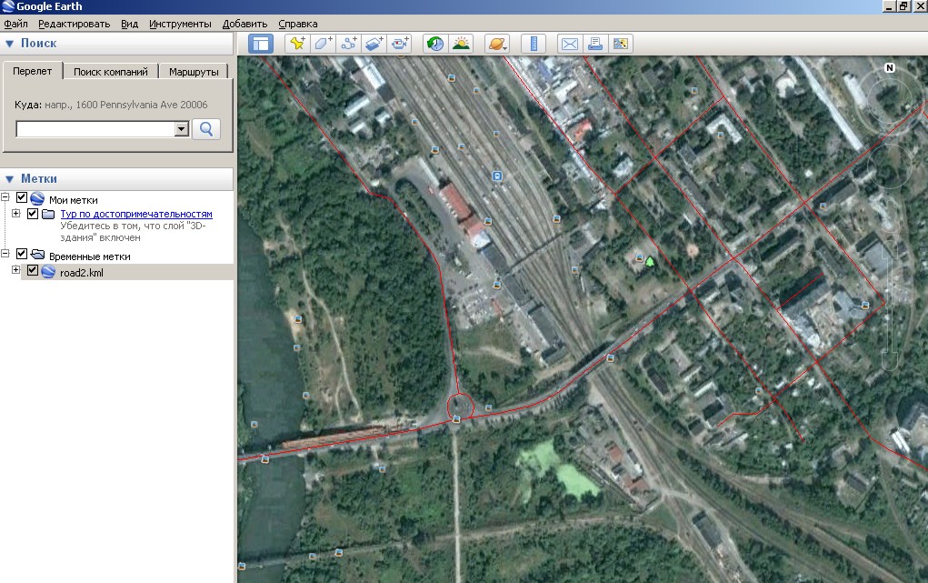

1. В Mapinfo открываем слой ДОРОГИ ОБЩИЙ.TAB
Закладка “Таблица / Экспорт” конвертируем слой в MIF.
2. В любом текстовом редакторе в файле ДОРОГИ ОБЩИЙ.mif меняем строку на
CoordSys Earth Projection 8, 1001, "m", 34.036000,53.162305, 1, 0, 0 Bounds (-1000000, -1000000) (1000000, 1000000)
3. Открываем в Mapinfo ДОРОГИ ОБЩИЙ.mif используя “Таблица / Импорт”
4. Выполним в “Файл / сохранить копию” присвоим новое имя, например road2.tab, здесь необходимо указать проекцию Широта / Долгота (WGS84) (EPSG: 4326).
5. Открываем road2.tab и highway-line2.shp сравниваем, если не устраивает повторяем действия начиная с п.2 меняя значения 34.036000,53.162305

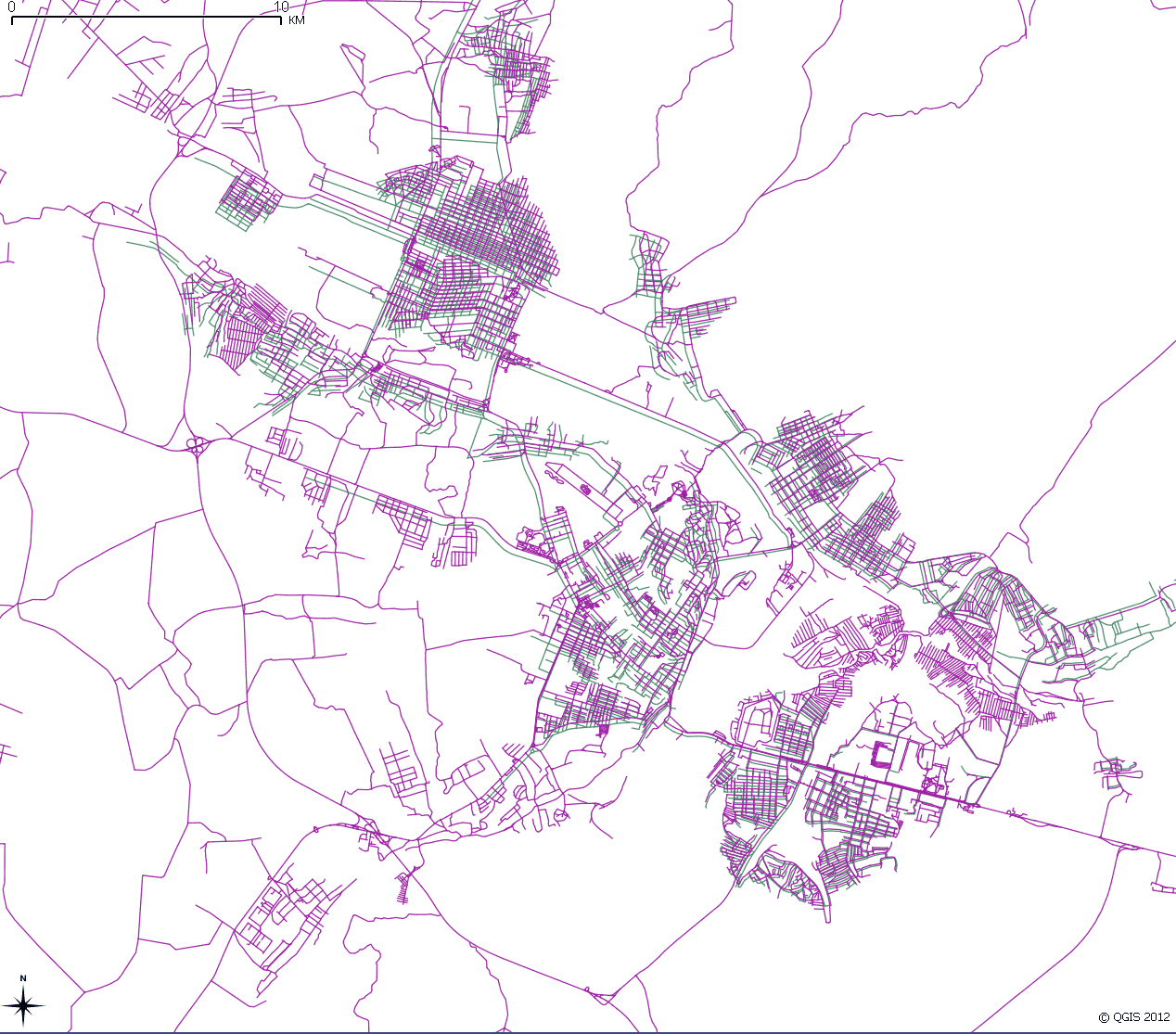

- brynsk.jpg (197.73 КБ) 10271 просмотр

1. Необходимо критически отнестись ко всем наборам данных.
2. Сравните ДОРОГИ ОБЩИЙ.TAB со снимком. Есть явные ошибки и некоторые дороги недоделаны. Если у Вас действительно “набор данных, план города” например 1: 10000, то слой дорог должен быть полигональным.
3. Привязку правильней делать не по слою OSM, а по своим трекам, в которых Вы уверены или по снимку. Надо понимать, что слой OSM тоже имеет погрешность.
4. Сравните адресный план (слой домов) он вообще будет различен с OSM и никакой системы в отклонениях там не будет. Не тратьте время. Просто считайте, что у Вас нет ни одного достоверного источника в руках.
У меня есть набор данных, план города. Эти данные не совпадают с данными проекта OpenStreetMap и, как следствие, я не могу наносить на них свои объекты, по показаниям gps-приёмника.
Т.е. Вас не устраивает результат.Наложил данные из MapInfo на слой из OSM. Результат получился неплохой (посмотрите пожалуйста вложения!). Но сеть дорог повёрнута. Я плохо понимаю записи определяющие систему координат в mif файле (вернее совсем почти не понимаю), подскажите, как 'дожать' до полного совпадения? Мне кажется осталось совсем-чуть чуть и всё удачно получится. Может быть есть где доходчиво расписано про определение координат в mif файлах?

Во-первых спасибо всем откликнувшимся! Постараюсь ответить по-порядку.
>bim2010
Прошу выложить получившийся KML.
