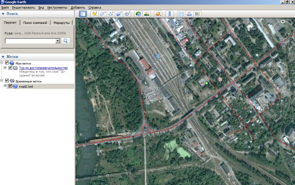

1. В Mapinfo открываем слой ДОРОГИ ОБЩИЙ.TAB
Закладка “Таблица / Экспорт” конвертируем слой в MIF.
2. В любом текстовом редакторе в файле ДОРОГИ ОБЩИЙ.mif меняем строку на
CoordSys Earth Projection 8, 1001, "m", 34.036000,53.162305, 1, 0, 0 Bounds (-1000000, -1000000) (1000000, 1000000)
3. Открываем в Mapinfo ДОРОГИ ОБЩИЙ.mif используя “Таблица / Импорт”
4. Выполним в “Файл / сохранить копию” присвоим новое имя, например road2.tab, здесь необходимо указать проекцию Широта / Долгота (WGS84) (EPSG: 4326).
5. Открываем road2.tab и highway-line2.shp сравниваем, если не устраивает повторяем действия начиная с п.2 меняя значения 34.036000,53.162305

- brynsk.jpg (197.73 КБ) 9861 просмотр

1. Необходимо критически отнестись ко всем наборам данных.
2. Сравните ДОРОГИ ОБЩИЙ.TAB со снимком. Есть явные ошибки и некоторые дороги недоделаны. Если у Вас действительно “набор данных, план города” например 1: 10000, то слой дорог должен быть полигональным.
3. Привязку правильней делать не по слою OSM, а по своим трекам, в которых Вы уверены или по снимку. Надо понимать, что слой OSM тоже имеет погрешность.
4. Сравните адресный план (слой домов) он вообще будет различен с OSM и никакой системы в отклонениях там не будет. Не тратьте время. Просто считайте, что у Вас нет ни одного достоверного источника в руках.

Во-первых спасибо всем откликнувшимся! Постараюсь ответить по-порядку.
>bim2010
Прошу выложить получившийся KML.

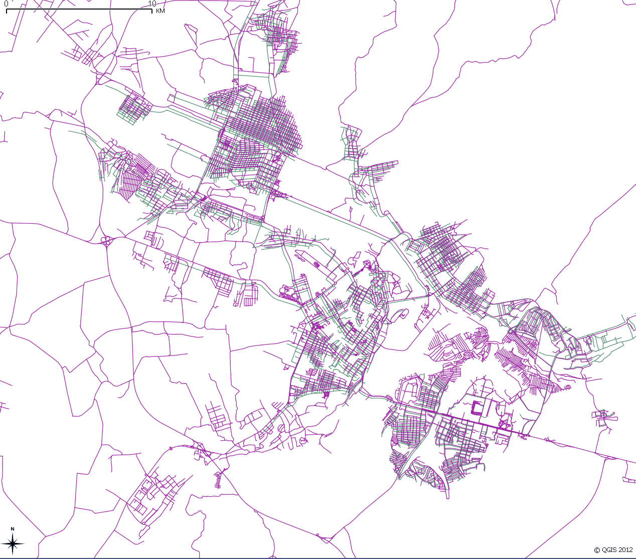

Сейчас есть два определения:
Первое несколько более приближено к решению чем второе, но оба не подходят в достаточной мере. Однако понятно что комбинируя +lat_0 +lon_0 и остальные параметры можно добиться успешного результата. Попробуйте эти параметры применить к *.TAB Там видно Что в одном месте происходит совмещение благодаря арифметической подгонке +lat_0 +lon_0. Во втором случае за основу я взял параметры СК Gauss-Schreiber. Такое ощущение что достаточно "удачно поиграть с параметрами эллипсоида".
+proj=tmerc +lat_0=53.1618751 +lon_0=34.0350715 +k=1 +x_0=0 +y_0=0 +ellps=krass +towgs84=24,-123,-94,0.02,-0.25,-0.13,1.1 +units=m +no_defsКод: Выделить всё
+proj=gstmerc +towgs84=789.5240,-626.4860,-89.9040,0.6006,76.7946,-10.5788,-32.324100 +a=6378388.0000 +rf=297.0000000000000 +lat_0=53.6470951 +lon_0=36.463041 +k_0=1.00000000 +x_0=160000.000 +y_0=50000.000 +units=m +no_defs- Вложения
- transform.png (204.68 КБ) 9690 просмотров
