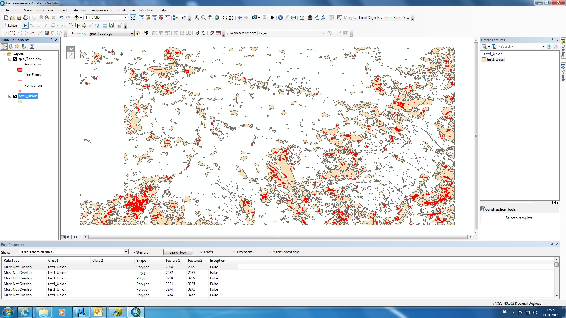

1.Создаете базу
2.В ней создаете датасет (правой кнопкой) импортировав в него параметры системы координат вашего шейпа
3.Импортируете в датасет шейп
4.Создаете топологию правой кнопкой внутри датасета и задаете необходимые вам правила
5.Выскакивает окошко с предложением валидации, тыкаете ок
6.Подгружаете в Аркмап топологию, вытаскиваете из тулбара Topology, открываете интспектор ошибок и поехали
Вот пример с наложениями вашего шейпа

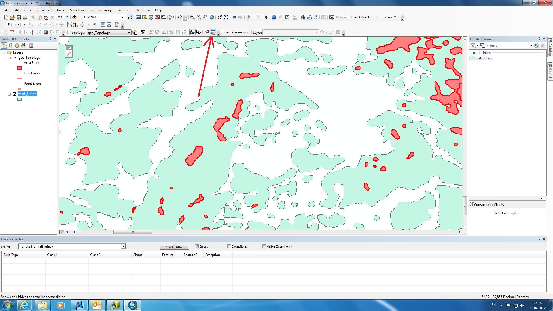

В toolbare вытаскиваете панель topology, подгружаете топологию, открываете редакцию start editinig и нажимаете кнопочку:
- Topology2.jpg (409.62 КБ) 11352 просмотра

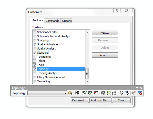

Re: Проблема с проверкой топологии
раз
два
или просто вверху на сером месте правой кнопкой мыши и вниз по списку панелей, пока не увидите топологию

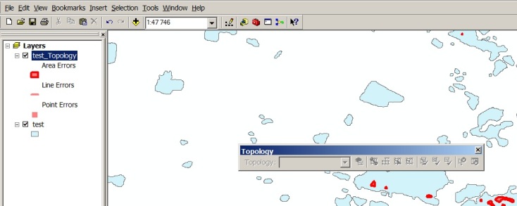

У меня эта панель не активна
- Безымянный.jpg (47.74 КБ) 11334 просмотра
