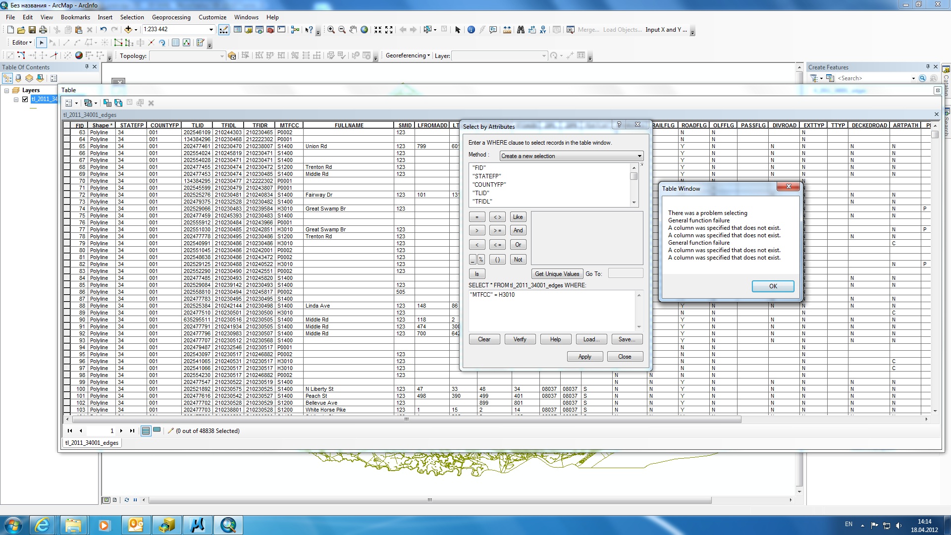

Re: Проблема при выделении по атрибуту
Сообщение Леха_П »
А вот так ваша ошибка:
