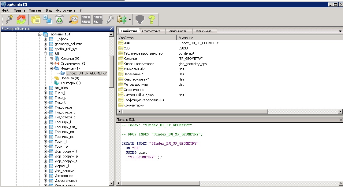

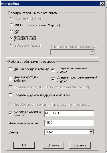

Voltron писал(а):Быстрее не будет, скорее наоборот, замедлится. У вас пространственные индексы построены по таблицам?
Повторюсь про пространственные индексы, разбитие слоя на несколько меньших частей тоже может помочь.
Pагружала в PostGIS используя EasyLoader, в настройках галка на создание пространственного индекса стоит по умолчанию, не убирала. Вложила картинки :)
Индекс

Параметры EasyLoader
