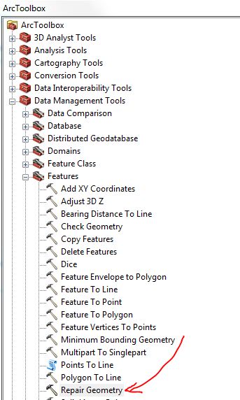

Nule
- Сообщения: 276
- Зарегистрирован: 26 дек 2011, 12:26
- Репутация: 3
Сообщение
Nule » 13 апр 2012, 12:40
Кажется нашел. Видимо из-за этого:
Как это можно поправить?

novia » 13 апр 2012, 13:14
ERROR 999999: Error executing function. Invalid Topology [Incomplete void poly.]
запустите этот инструмент:
- 1.JPG (49.71 КБ) 9654 просмотра
а еще проверьте систему координат, чтобы она была)
Nule
- Сообщения: 276
- Репутация: 3
Сообщение
Nule » 13 апр 2012, 14:50
Спасибо большое, ошибка исправлена.
