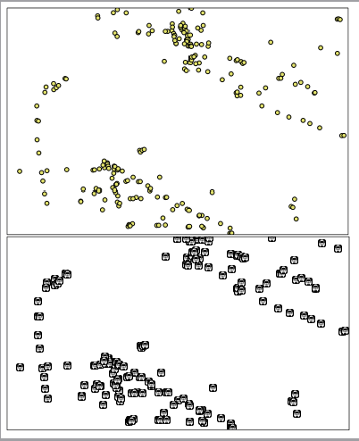

Можно ли каким-то образом отключить динамическую связь элемента компоновки с самой картой? Поначалу я думал, что это делается с помощью блокировки слоя, но, при изменении легенды карты, следующее обновление компоновки все равно меняет значки на карте на новые. Суть проблемы: мне нужно создать одну компоновку с 2-мя картами, на первой значки должны быть одного вида (например, кружки), на другой другого (квадраты). Слой для отображения используется один и тот же, только легенда для него меняется.

используйте 2 слоя

Каким образом? Координаты точек то одни и те-же, один слой или два значения не имеет (если два, то один из них перекроет другой). В итоге они будут либо кругами, либо квадратами сразу на обоих картах. А мне надо чтобы на одной кругами, а на другой квадратами, и все это в пределах одной компоновки.

а масштаб карт в компоновке один и тот же?

Масштаб может быть разным, может одинаковым, понимаете, мне сам принцип нужен. Как отобразить разнотематические данные в одной компоновке на нескольких картах-врезках? Конечно можно сделать по одной компоновке на каждый случай и потом собрать все в пейнте, но это неудобно. В ArcView, например, галочка была - динамическая связь, её убираешь и всё, карта-врезка становится неизменной. А тут только поменяй легенду, как всё перерисовывается!

Что-то я не понял, а в чем проблема? Два слоя решают поставленную задачу

Хм, вы правы, с двумя слоями действительно работает. Недоглядел, приношу извинения.
