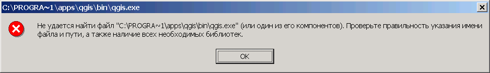

Стартовый скрипт *.cmd не может найти экзешник. Прилагаю скрин окна сообщения об ошибке. Ставил вот из этого файла:
QGIS-OSGeo4W-1.7.4-d211b16-Setup.exe
Пробую запускать экзешник - результат на втором скрине.

Решил: поправил стартовый "батник", добавил кавычек, вроде заработало. Всем спасибо!!
@echo off
rem SET OSGEO4W_ROOT=C:\PROGRA~1\QUANTU~1
SET OSGEO4W_ROOT="C:\PROGRA~1\QUANTU~1"
call "%OSGEO4W_ROOT%"\bin\o4w_env.bat
call "%OSGEO4W_ROOT%"\apps\grass\grass-6.4.2\etc\env.bat
@echo off
SET GDAL_DRIVER_PATH=%OSGEO4W_ROOT%\bin\gdalplugins\1.8
path %PATH%;%OSGEO4W_ROOT%\apps\qgis\bin;%OSGEO4W_ROOT%\apps\grass\grass-6.4.2\lib
start "Quantum GIS" /B "%OSGEO4W_ROOT%"\apps\qgis\bin\qgis.exe %*
